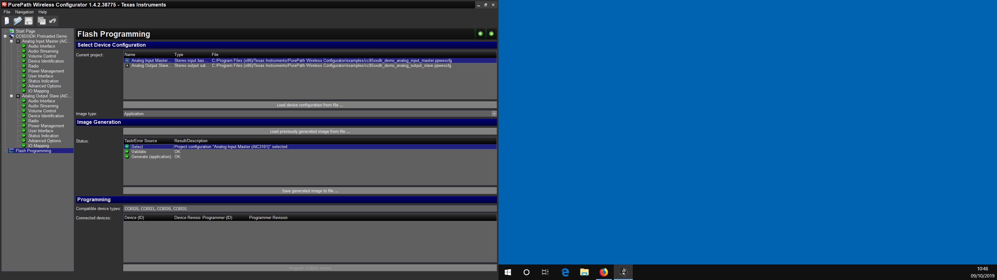

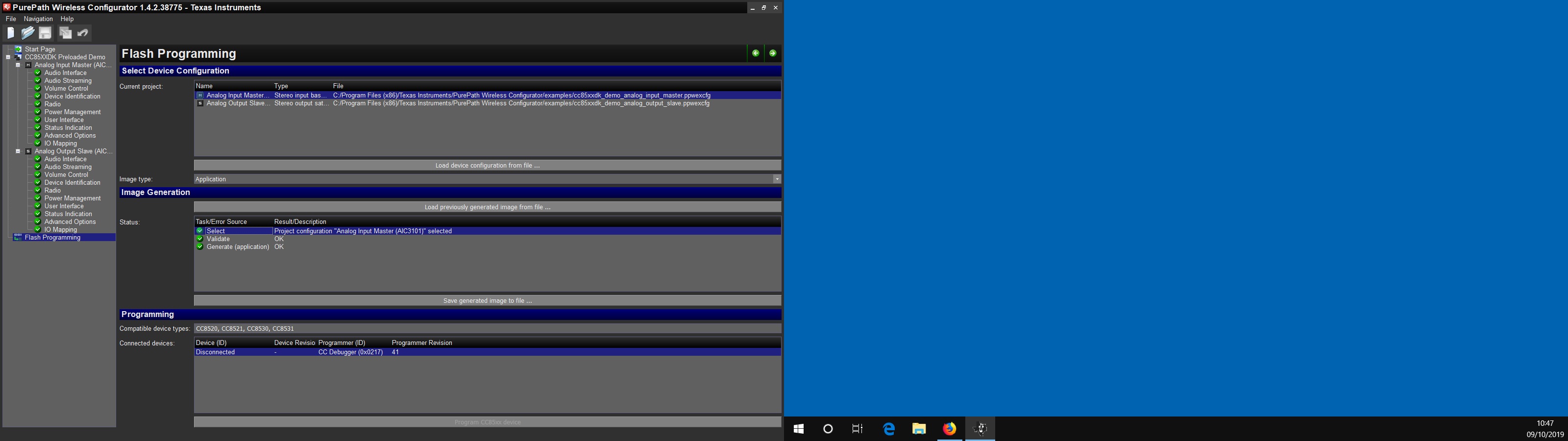

大家好、我有一个评估板、其中 CC8530通过 SPI 连接到 CC 调试器。 我注意到、当我从 CC 调试器上分离电路板时、它会出现在 PurePath 配置器(也是闪存编程器)中、固件版本自然为041、而不会检测到芯片。
当我将电路板连接到 CC8530并按下重置按钮时、LED 变为绿色、但我无法在已连接的器件列表中看到更多信息、因此无法对其进行编程。

    您能否分享 PPW 配置器的几个屏幕截图?
    Fredrik
    大家好、第一个图像来自 CC 调试器的 LED 为绿色的分离式 CC8530、第二个图像来自仅 CC 调试器。 问题是什么?
    我的电缆连接:
