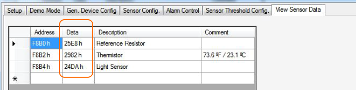

我不熟悉 NFC/编码 场景、想知道是否有人建议如何获取 NFC 正在记录的数据。  TI 提供的 RF430FRL152H 的 GUI 显示了其记录数据、但现在我想进行实际的电压测量。  我认为问题在于我对 TRF7970A GUI 的理解。  我们非常感谢您的任何建议。
    如果您只需读取来自 RF430FRL152HEVM 的电压测量值、仍可使用为 RF430FRL152H 提供的 GUI 来完成此操作。
    如果您注意到、在 GUI 中有一个"Data"选项卡。  这是来自 RF430FRL152H 的原始数据。
    您可以使用这些原始数据(直接来自 ADC)以及下面提供的公式(摘自 RF430FRL15xH 固件用户指南、第2.8.2节)来确定电压。
    如果您需要了解如何将电压转换为温度、请参阅以下 e2e 主题:
    https://e2e.ti.com/support/wireless_connectivity/nfc_rfid/f/667/p/561976/2058297#2058297

    感谢您的回答。 当我将上面显示的 GUI 与我的模拟传感器一起使用时、我得到0000h 作为响应。  但是、当我使用 GUI 作为 RFID 读取器 TRF7970A EVM 时、我会从 NFC 模块获得一个响应、我可以使用您显示的公式将其转换为实际值。  有什么想法吗?
    如何设置 RF430FRL152HEVM GUI 可能会出现问题。  我不太熟悉您的传感器位于哪个引脚或它是什么类型的传感器。  我将做出一些假设。
    我相信您的模拟传感器是热敏电阻、它连接到 TEMP1或 TEMP2?  如果是、请确保您使用以下设置正确设置"Gen Device Config"选项卡:Ref 或热敏电阻、使用热敏电阻、然后开始采样过程。  确保转换完成后、在读取相同的选项卡后显示"Data Available (数据可用)"。  您应该在"View Sensor Data"选项卡上有一些数据。
