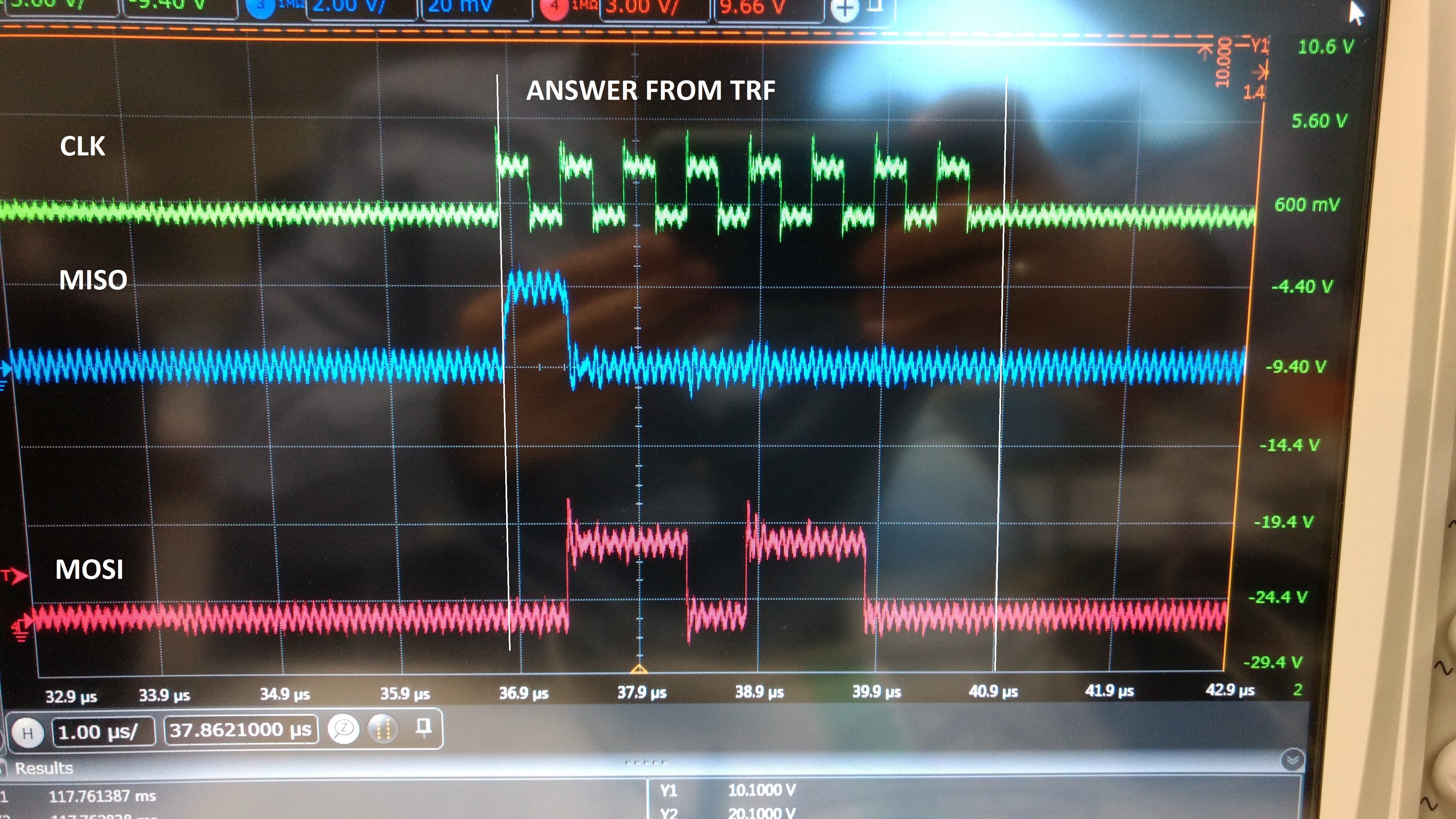

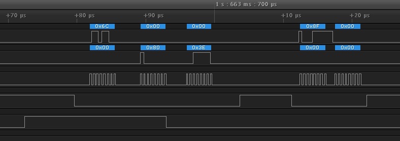

    我向您发送了三个示波器捕获、用于解释问题可能是什么。 图0显示了 IRQ 之后的完整通信。 图1、在接收到 IRQ 后、我向 TRF 发送0x6C。 然后、在图2中、您可以看到 TRF 的答案、答案是0x80。 我想问题出现在这里。 当我接收到来自 MISO 的应答(预期的应答0x80)时。 同时 (由于 SPI 配置错误)我再次发送0x6C。 n´t 数据可能会在虚拟时钟周期中生成该数据、尽管发送0x00作为虚拟时钟、TRF 仍然使用0x80应答、但这种情况会以某种方式影响到正确的操作、因此我无法读取标签。 你怎么看?
    Jiseba 您好!
    当接收到0x80命令时、MOSI 线路看起来不会保持低电平。 这可能会导致一些问题。 我从未真正看到过 MOSI 线路在接收0x80时尝试重新发送0x6C 的行为。 请尝试修复该行为、以便您的读取和虚拟时钟看起来与此类似(还显示了使用虚拟时钟进行的 FIFO 复位)

    我已经解决了 MISO 正在发送时 MOSI 数据发送的问题、我发送了0x8F 和虚拟读取、但仍在继续进行 IRQ、为什么会发生这种情况?
