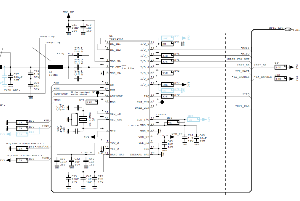

我对 TRF7970的3个内部稳压器(VDD_X、VDD_RF、VDD_PA)有疑问。
在数据表中、注意到 EN 引脚变为高电平后3个稳压器打开。 (EN2引脚接地;VIN=3.3V)
现在、我在电路中注意到、在 EN ->高电平之后、只有 VDD_X 和 VDD_A 开启、但 在 VIN 引脚上施加电压后、VDD_RF 立即开启。
è 您是否知道这是正常的、或者问题可能是什么?
è 因为我希望所有3个稳压器在 EN ->高电平之后都打开
非常感谢
Chris

    您是否会与我们分享您的原理图?
    当然可以、但我不知道如何在论坛中发布原理图?
    单击"丰富的格式"按钮
    然后单击"插入介质"、"浏览"、选择您的文件、然后单击"插入"。
    在我的情况下、R83未安装、R84已安装!
    已理解-因此您在这里根本不使用 VDD_X -
    这是我看到的-原理图可以再重新绘制一些,以便更容易阅读,但它是您的-所以您的电话:)
    MOD 引脚被拉高至3.3VDC、如果您实际上希望在某个点使用 DM0、则应通过1k 和连接到 MCU 的引脚拉低。
    还建议 ASK/OOK 引脚具有1k 下拉电阻-可能在10k 时工作、但如果存储器正常工作、这应该是一个较强的下拉电阻
    SPI 线路上的电阻器不是必需的- R74、R75、R76、R79和 MOD 引脚上的 R71 -不确定您为什么要将它们放置在其中
    VIN 需要大容量和高速旁路电容器-实际上、您的设计中应该有五对电容器(在 VDD_X、BG、VDD_PA/VDD_RF、VDD_A 和 VIN 上)
    我看到您已经介绍了其中的大部分内容、但未针对 Vin 显示任何内容、VDD_X 上仅显示1uF
    您的线条图-尤其是 I/O_3和5的处理不清楚。 通常、对于具有 SS 的 SPI、这些引脚保持断开状态、您可以使用 VDD_X 来简单地保持 I/O 电源轨正确。
    我无法看到整个匹配网络-请查看下面我所附的内容。

    此外、由于您使用的是分离轨(这可以完成)-以下是有关这一点的良好应用手册
    感谢您提供的信息!
    另一个问题:
    ->我不想在将来使用 DM0模式->那么、我可以像在电路中那样将 mod 引脚放置到3V3、而不会对使用具有 SS 的 SPI 的正常 ISO15693操作产生任何问题吗?
    (因为我不想重新设计:-))
    ->我在数据表中找不到应该为 MODE 引脚使用1k 至 GND 的信息->您能告诉我该页面吗?
    非常感谢
    Chris
    正确
    MOD 和 ASK/OOK 的下拉电阻值均包含在我们的每个参考设计中。 (我在这里直接给出的其中一个、它们都是在线的)
