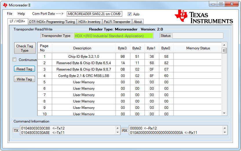

我们使用 TMS3705开发和销售解决方案、以读取 TRPGR30ATGC。 最初、我只发送充电并等待应答、这起作用了。
现在、我们希望在产品中使用 TMS37157、但使用相同的代码读取这两个代码时遇到了问题。
问题可能是 TRPGR30ATGC。 ´s TRPGR30ATGC 的数据表、我们可以看到它是一个单页只读标签、但我的标签声音有更多页。
要在我的解决方案中使用 TMS37157、我只需添加命令来阅读第3页。 (我创建了其他 CRC 类型、我负责销售 CRC 的使用方式。
使用此行、我无法读取 TRPGR30ATGC 标签。 我可以读取 TMS37157和其他类型的标签(例如,24和32 mm 的 Ampole),但只能读取 TRPGR30ATGC 不起作用。
我的实验中也有 MICROREADER、我用它来进行更多测试。
使用 MICROREADER SW2.21时、我发现 TRPGR30ATGC 有问题。
查看:
为什么我的 TRPGR30ATGC 中有多个页面??
最后、我读取 scbu020 doc 和 See 命令以读取多页标签中的 ID 标签、因此我将命令更改为:
因此、我可以工作、但距离性能不佳。
最初我想知道 TRPGR30ATGC 是否有问题、因为 TRPGR30ATGC 的数据表仅显示一页。

    TMS37157和 TRPGR30ATGC 具有不同的读取过程、因为它们分别使用脉冲位置调制和脉宽调制。  TMS37157是一款 PaLFI 器 件、需要更多步骤与之通信、而 TRPGR30ATGC 是一款只读应答器、可与您所述的单次充电配合使用。
    由于 TMS37157将使用不同的协议、因此您无法使用 TMS37157所需的相同命令集读取 TRPGR30ATGC。 因此、您需要有两个单独的读取过程。 这在 RFID 中很常见-在 HF (13.56MHz)下更常见、您需要在其中单独搜索每个支持的协议。
    我建议保留最初按 原样读取 TRPGR30ATGC 的固件、然后重新与读取 TMS37157的过程进行通信。
    关于 Microreader II GUI 以及它如何声称存在"1-4页":这似乎是 GUI 如何呈现该数据的问题。 我们使用一个标签对其进行了测试、发现其显示方式类似。 因此、我没有理由相信您的标签是坏的或有问题的。 它应该仍然只有一个页面、但 GUI 未在 PC 屏幕上正确显示该页面。 我将与 GUI 创建者核实数据为什么以这种方式显示、然后返回给您。
    您好 Felipe、
    要在 GUI 上进行跟进:TRPGR30ATGC 没有任何问题、它是一个64位 I/O 应答器、如果您使用的是标准的仅充电读取命令、您将看到64位 ID 号和16位 CRC 的标准响应。
    微读取器 GUI 使用一个特殊命令、此命令显示在64位 R/O 配置中不供客户使用的应答器的额外内存页。

    我执行了您所说的操作、现在我可以读取两个标签模板。
