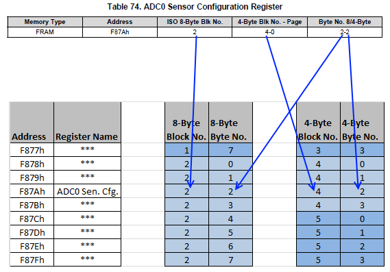

此外、如果执行寻址读取或写入操作、是否对同一个表中列出的地址执行此操作?  例如、ADC0传感器配置寄存器位于地址0xF87A、这是要写入的地址吗?

    快速总结、RF430FRL152H 器件中的 ISO/IEC 15693通信协议是对 FRAM 存储器的直接访问。  它不使用实际的 FRAM 地址进行读取和写入。  但是、它使用从0开始的块编号。  块编号0从 FRAM 存储器位置0xF868开始。  每个块长度可以是4或8字节。  这可在固件系统控制寄存器中更改(在固件用户指南中进行了说明)。
    每个块在存储器中与下一个块是连续的。 因此、如果使用4字节块、块1将从0xF86B 开始、以此类推。  由于协议只为块 ID 分配8位、因此不可能覆盖具有4字节块的近2KB FRAM 存储器。  以帮助进行此分页。  分页将 FRAM 存储器分为两个区域或两页。  第一个区域是0xF868到0xFC33 -这个区域中有243个块。 下一个从的第一个左侧开始。  第2页还有243个块。  有关这方面的更多详细信息、请参阅 RF430FRL152H 固件用户指南 (RF 堆栈部分)。
    首先、地址/块相关性可能会有点混淆。  ADC0传感器配置寄存器、地址0xF87A 为8位。  该寄存器是8字节块的第2个块(见 ISO 8字节 Blk 编号)、也是4字节块的第4个块(见4字节 BLC 编号)。  此外、对于4字节块、它所在的页面为0。  字节8也表示寄存器位于哪个字节位置。  在本例中、该寄存器位于字节编号2中。  这对于4字节块是相同的。
    下面提供了一个图形以进一步阐明。
    这正是我要找的。 感谢您花时间详细说明。
    一个快速跟进。 如何使用写入/读取命令来寻址块? 例如,在 TRF7960EVM ISO15693主机命令文档 中,www.ti.com/.../sloa141.pdf ,第27 5.4页写入单块(0x21)。 此示例指定的块编号为0x06。 最终会是什么? 此位是参考块0字节6还是参考0xF868或完全其他内容之上的地址6。 在该注释中、对于寻址命令、需要哪些地址? 我假设不是0xF868 (通用控制寄存器)、因为在上面同一 pdf 的示例中、它们使用的是第28页上的 E0007C4D2E5C28090地址。
