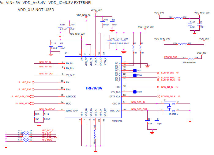

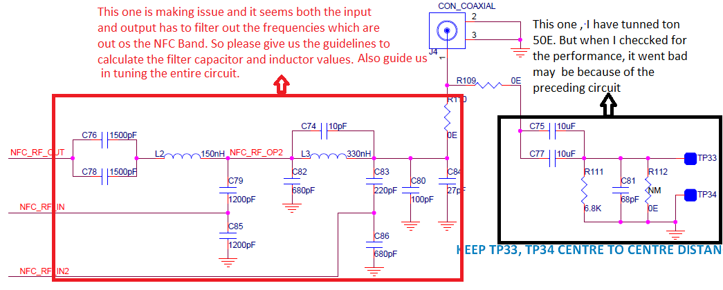

我们在设计中使用了 TRF7970器件。 我们在调优中发现了一些问题。
我找不到在滤波器电路中计算电容器和电感器值的任何指导。 请提供指导。

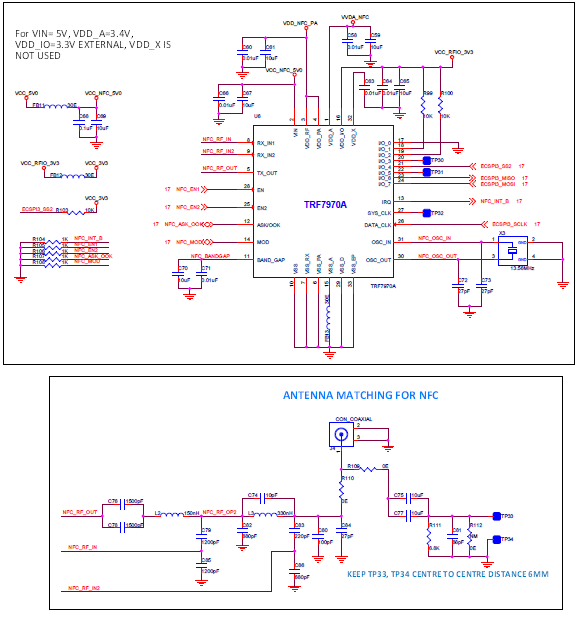

下图有助于解释该问题。
向我们提供在考虑 以下原理图的情况下进行调优的步骤。
    您好 Preethi、
    您以红色突出显示的电路是 TRF79xx 匹配网络、它创建了50欧姆点、您可以在其中连接一个调谐为50欧姆的天线。 这种匹配网络已在数百种设计中使用、实际上更有可能是数千种设计中使用、没有任何问题。
    查看您的 TRF7970A 原理图、我看到了几个问题、包括一个可能会解释您糟糕的射频性能的大型问题:
    1. VDD_X 缺少除10nF 电容器之外所需的2.2uF 大容量电容器-这一点非常重要、因为 VDD_X 是一个内部稳压器、如果没有大容量电容器、它可能会产生大量内部噪声并中断射频通信。 必须修复此问题。
      1. 如果不使用 VDD_X 无关紧要、无论什么情况都需要这样做。
    2. VDD_A、VDD_RF 和 Band_GAP 大容量电容器应该是2.2uF、而不是10uF -原则上这应该可以吗? 但这不是官方推荐的值、因此如果出现进一步的问题、请尝试2.2uF
    VDD_X 电容器的问题可能是导致射频通信问题的原因。 请纠正此问题、然后再次尝试测试系统。
    感谢您的共鸣。
     意味着红色突出显示的电路本身是50欧姆的电路? 或者与以下电路一起、即以黑色突出显示的电路 (我们将调节为50欧姆)提供50欧姆?
    您好 Preethi、
    两个电路都提供50欧姆电阻。 红色电路会产生50欧姆的电阻、可重复用于所有设计。 黑色电路用于调谐用于匹配50欧姆点的任何天线-因为天线电感会因设计而异(匝数、尺寸、拓扑等) 因此、黑色电路用于调整天线、使其与 TRF79xx 匹配网络的50欧姆点匹配。
    如果天线未正确匹配到50欧姆、那么您将在 TRF79xx 匹配和天线匹配之间产生功率损耗-
    如果这使概念化变得更容易、您可以将其视为信号强度损耗。

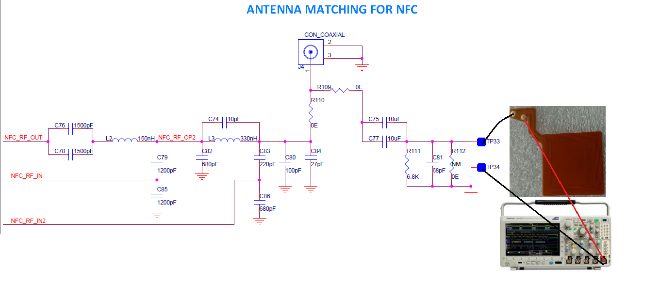

    测试 NFC 的方法是什么。
    我使用 SPI 接口在正常模式下运行 TRF7970。
    为了测量传输到天线的功率、我已将测量设备(例如、与天线串联的频谱分析仪、如图中所示)连接在一起。
    上述测试是否有效? 另请建议其他测试方法。

    我从未在这样的串联配置中使用过频谱分析仪。 我不知道这是不是一个有效的衡量标准、但这里的另一位专家可能会在某个时候发表评论。
    通常使用示波器探测天线或通过使用探针和接地线形成环路来创建拾取线圈、以评估射频场的强度。
    要测量天线匹配网络中的信号、请参阅: e2e.ti.com/.../4336.TRF79xxA_5F00_Test-points_5F00_05_5F00_2013.pdf

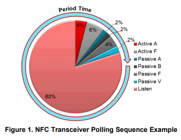

    我可以从以下位置了解投票和收听的详细时间:
    百分比是否表示特定标签类型的最短时间? 例如:如果我使用4类无源标签(标准 B)、那么 y 最短轮询时间必须为2%、而收听时间必须为500ms 的88%、对吧?
    此外、为什么我应该为有源器件提供轮询时间? 我们为无源标签的供电提供轮询时间、并为响应提供倾听时间? 那么、只听就足够有源器件了、对吧?

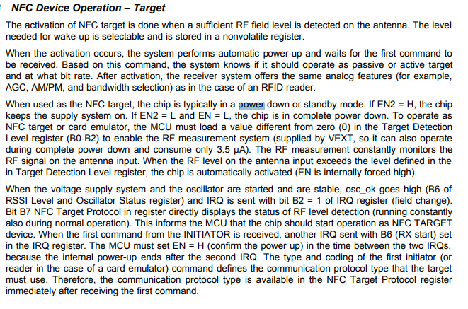

    如果是、我可以在断电模式下运行它、知道吗? 如 http://www.ti.com/lit/ds/slos743l/slos743l.pdf 所示
    因此、对于有源器件检测、我可以将器件置于断电模式、即、当器件检测到高于阈值的射频字段并在进入对等模式后立即将其用作目标并使其唤醒? 为什么需要轮询和倾听?
    此外、如果希望我的器件同时用于主动检测和被动标签检测、例如在读取器/写入器模式和对等模式下、那么我需要轮询我的器件知道吗? 那么它无法在断电模式下运行?
    2.目标模式下有两种模式,即被动目标和主动目标。 我的器件可以用作无源目标方吗? 您能否举一个示例应用?

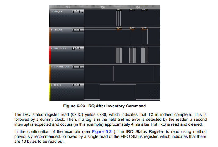

    3.我无法理解 IRQ 线路上升。
    根据我的理解、IRQ 以两种模式上升:A。当它检测到 RF 场时、IRQ 线路在振荡器部分稳定后升高。
    b. MCU TX 完成时。
    但我无法理解第二个问题。 在 SS 线路变为高电平后 IRQ 上升。  为什么它应该升高? 如果它保持低电平,这样我们就不会浪费一个切换...

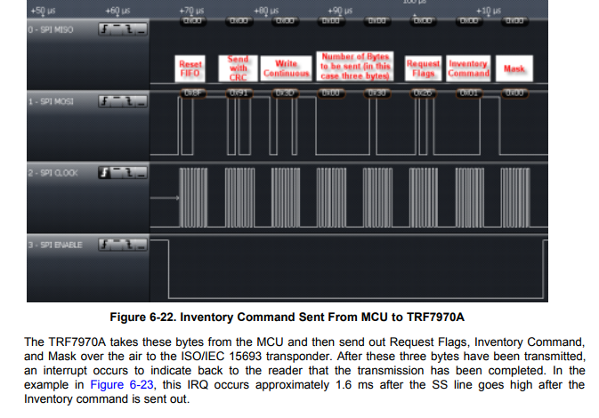

    请解释波形:
    它类似于:
    我无法理解通过空气掩膜、Inventry 命令等
    它们是什么? 何时发送?
    IRQ 上升的确切时间?
    请帮助、因为我是设计新手。
    您好 Preethi、
    文档配套资料和数据表提供了大量这些详细信息。 有关射频命令的详细信息、请参阅其特定标准。
    主动和被动目标是指对等模式:www.ti.com/lit/pdf/sloa192 -如果您仅使用读取器设备、这两者都不相关。
    饼图是 NFC 手机轮询序列的示例、涵盖所有 NFC 模式、包括对等模式。
    IRQ 用于许多事件、如表6-43中所述。 IRQ 状态寄存器(0x0C)-有关详细信息、请参阅数据表中涵盖上述每种情况的各个部分。
    在 TRF7970中、同时提供并行和 SPI 接口。 我们将配置 IC 以通过 SPI 接口进行通信。 为此、我们使用10K 电阻器上拉 IO1和 IO2并下拉 IO0。 是否会对 IO1和 IO2使用公共上拉。 这会有什么影响吗?
    例如,在上图中,我们只能使用一个10K 电阻器而不是2个电阻器。 (R6和 R8)。
    是否有任何选项可禁用生成 LDO 的 VDD_X?
    您可以将 I/O_1和 I/O_2直接连接到 VDD_I/O、或在其中的每条线路上使用10k 上拉电阻器。  VDD_I/O 通常最好连接到 VDD_X、您将其连接到3V3...这是可以的、但不能利用板载稳压器、您无法关闭该稳压器。 (回答您的第二个问题)
    在原理图中、您仅显示 VDD_X 连接到0.1uF 电容器。 它需要0.1uF 的电容和至少1uF 的电容(我们在大多数基准中使用2.2uF 的电容)-在您的设计中、应该有五对这类电容。
    请参阅此处随附的 TRF7970ATB 参考设计原理图(请遵循该原理图)-
    e2e.ti.com/.../4405.TRF79x0ATB_5F00_SCH_5F00_C.pdf
    很抱歉多次出现此问题。 我不清楚。 我们能否为引脚 I/O 1和 I/O 2使用公共上拉电阻器。 例如、能否将两个引脚连接在一起并通过单个10K 电阻器连接到电源轨?
    这不是我们做过的事情。 使用单独的10k 上拉电阻器或将其连接在一起、然后连接到 VDD_I/O
