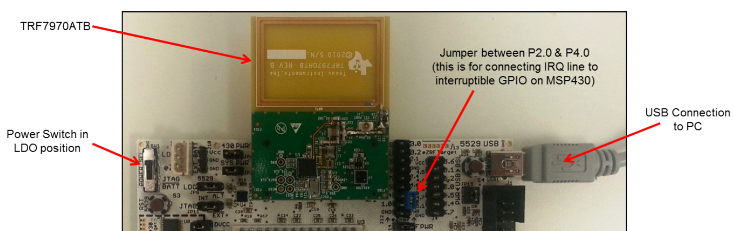

我尝试解决问题。
但我现在陷入困境。
请给我建议。
情况如下。
硬件:MPS430F5529和TRF7970ATB  (MSP-FETFlash 仿真工具)
  软件:项目 F5529EXP_TRF7970A_All_NFC_MODE
  显示 LCD: TRF7970A NFC
               P2P CE RW
               版本1.03.00
 显示 LED:LED1、2、3 (红色、橙色、绿色)全部熄灭 PAD3 (GUI)亮起
标签:Tag-it tmHF-1
3.NFC 工具版本1.7
已连接 FW 版本1.03.00 (正确显示)
 NFC 7970 RW 配置选项卡选择
    TRF7970 RW 配置:ISO15693 26.48
      读/写器选项卡选择
          我在 TRF7970ATB 附近输入了一个标签
          但是 RW 状态和标签内容不是什么。
          没有变化。
我希望我可以读取和写入标签。
我弄错了吗?
    如果您使用的是 MSP430F5529实验板、您是否在 P2.0和 P4.0之间有跳线?
    例如:
