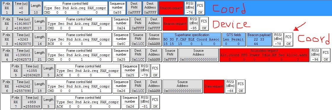

大家好!
我使用 IEEE802.15.4的 Mac 堆栈与非信标网络一起工作、将器件与协调器关联的方案就是这个
我一直在寻找所有802.15.4 API、当来自器件的信标请求出现时、似乎没有任何功能可执行。 我找到了设置为协调器的器件、当我调试以查找信标器件的执行位置时、代码不会显示所查找的状态。
有什么帮助吗?
提前感谢
右侧
    您好、右侧、
    当传感器器件启动且没有存储在 NV 中的任何先前网络信息时、它会执行活动扫描。 活动扫描所做的是发送信标请求、并等待通过 CONFIG_SCAN_DURATION 配置的设置时间来发送信标。 当传感器接收到信标时、会执行 beaconNotifyIndCb 回调。 此函数处理信标、以确保发送信标的协调器未被列入黑名单、具有相同的 PANID、并将其"关联许可"设置为 true。 如果满足这些条件、传感器器件会发出关联请求。
