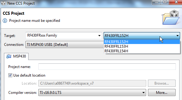

我想问您我有什么问题。
我手中有 RF430FRL152H 评估板和其他不同的板、如(MSP-EXP430FR6989、MSPEXPF5529LP)。
我能否在 RF430FRL152HEVM 上使用这些调试器中的某个人在 RF430FRL152H 上进行调试、或者我必须购买 MSP430-FET?
我的问题还有其他解决方案吗?
另一个问题是如何在 CCS IDE 中检测目标器件(对于我来说,RF430FRL152H)?
提前感谢、
    Thanos -
    在 CCS 中、您可以选择 RF430FRxxx 系列器件、然后使用下拉菜单选择-152H 型号。
    您将需要一个 JTAG FET (独立工具或 EXP 板上的 FET)。 该器件不支持 SBW、出于您的理解、创建了-FRL EVM 并将其称为 EVM、因为它没有板载调试器。 但是、它具有 JTAG 所需的板载电平转换器以及用于连接 FET 电缆的连接器。
