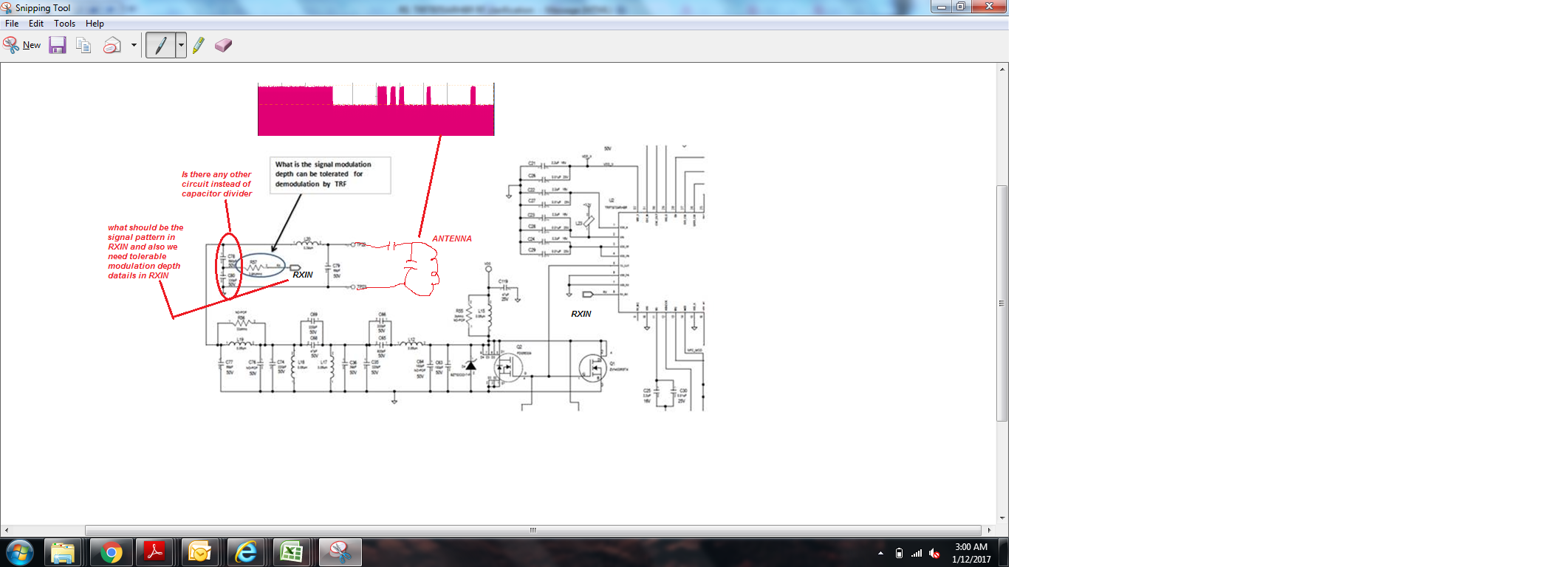

    感谢您的回复。 是的,我们使用自己的协议来调整和调整无源天线,以便将数字数据从无源标签传输到读取器。
    我已附上 TRF 原理图的一张图片,其中显示了 RXIN 信号,该信号进入 TRF 进行解调。
    RXIN 中的信号模式应该是什么、我们还需要 RXIN 中信号数据的可容忍调制深度、该深度可以由 TRF 芯片解码。

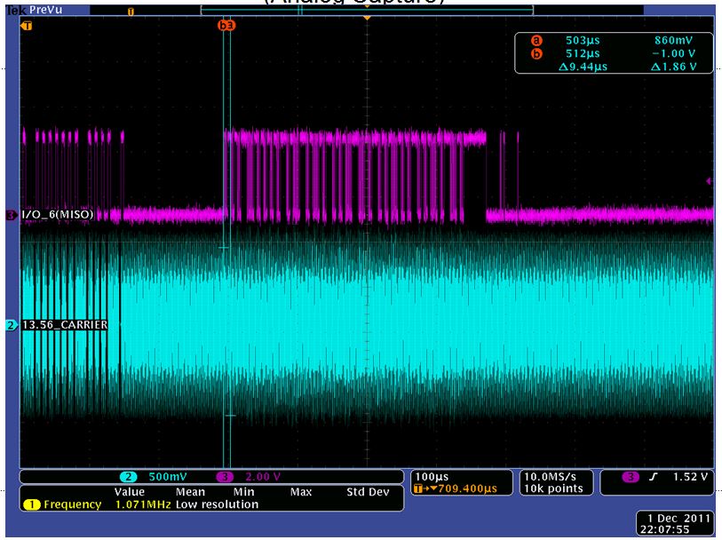

    如果您处于直接模式0、您的问题的答案是您将确定该值。
    下面是 DM0使用100%ASK 激活基于 ISO14443A 的专有卡并以106kbps 在848kHz 副载波上获得响应的示例、其中解调(数字化)响应来自 I/O_6引脚。 因此、您为 SOF、EOF、1和0创建的符号将决定其余的、因为这将由您的 MCU 解码
