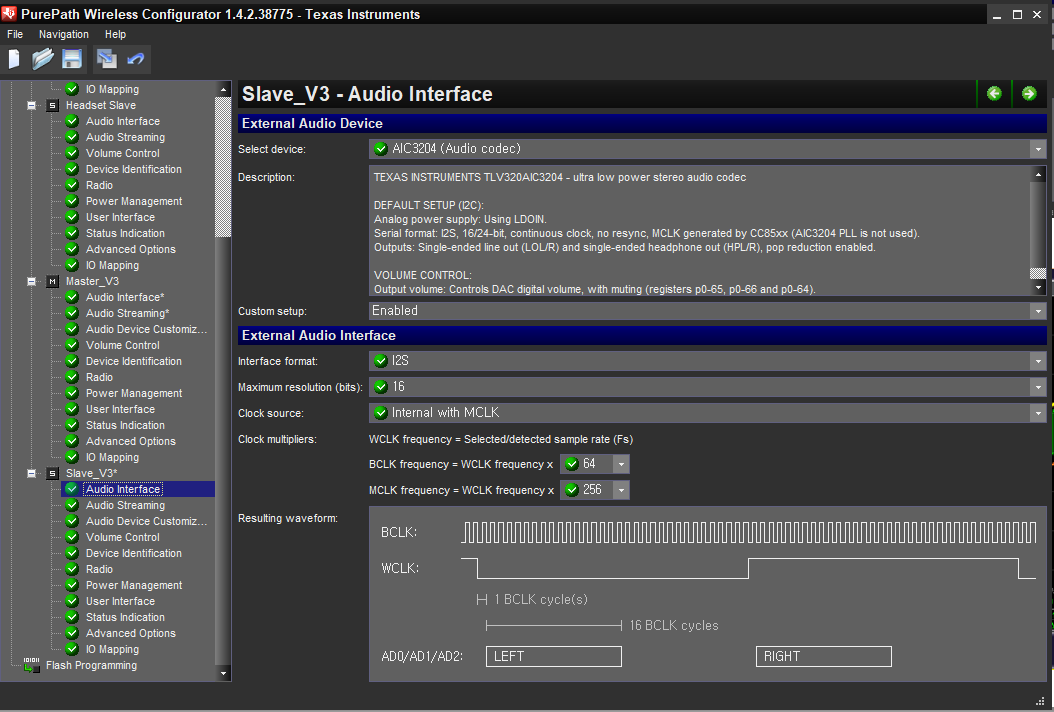

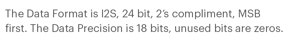

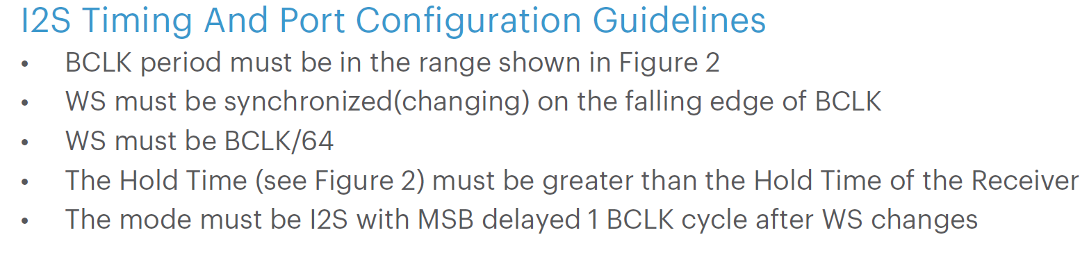

现在、我想将 I2S 麦克风直接连接到 CC8530。 因此我更改了纯路径选项( I2S mic :SPH0645LM4H-B)
但它不起作用。 请检查纯路径选项。
什么是错误?

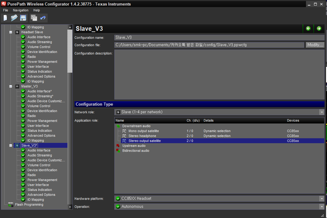

这是我的系统选项(Tx)

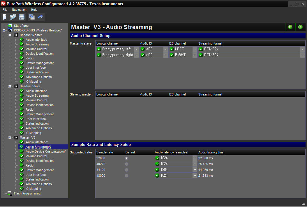

这是 Rx (85xxdk 耳机)

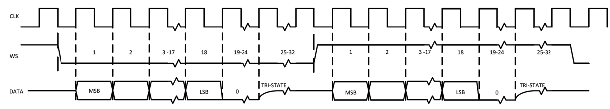

这也是麦克风信息。

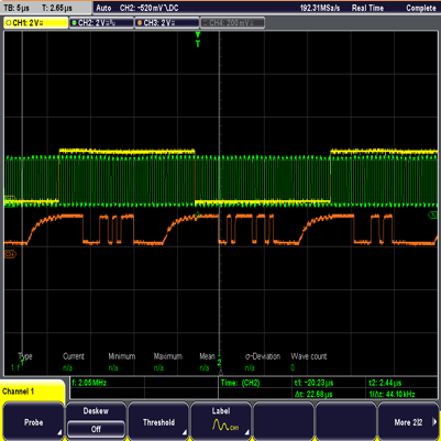

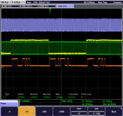

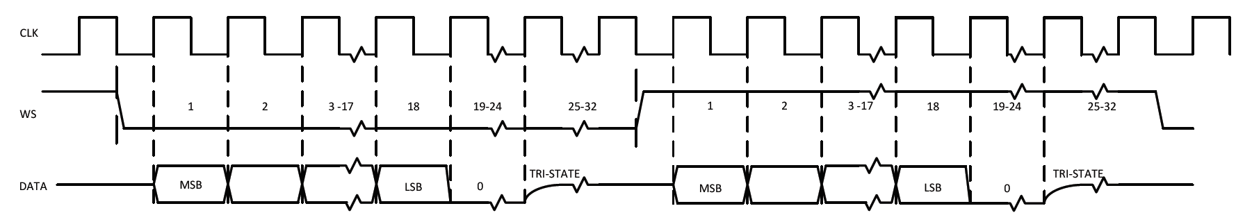

我已经使用示波器检查时钟速率和波形
这是 Tx 波形(cc8530 I2S)
最后、这是 Rx 波形(cc8530 I2S)
请检查我的问题。 我甚至不知道问题是什么。

    遗憾的是、我们无法提供除默认配置之外的其他支持。 由于您有一个有效的实施方案、我建议您继续使用该方案。
    祝你一切顺利
