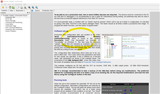

我一直在开发基于"CC85XX 耳机参考设计1_3"的新产品。
在开发之前、我必须使用 PPWC 测试射频性能
(PurePath 无线通信器)。
如何更改所附图像上射频通道的 TX 功率?
默认情况下、配置文件为"prod_test_simplerf_tx.pwptc"。
    您好 Caley、
    txpower 是 指定通道的 simpleRfTest (TX、2406、-5、-25、CW、60)函数内的第二个参数。  您可以在重新打开 PPWC 之前直接修改此行、以观察更改生效。
    Ryan
    你好、Ryan
    非常感谢。
    我通过您的提示解决了这个问题。
    您不能直接在 Commander 窗口中进行更改;您已在存储配置文件的记事本中打开和修改了配置文件,并且您已在 Commander 窗口中打开了修改后的文件。
    配置文件已存储。
