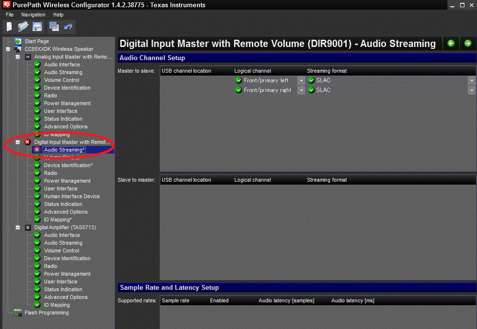

我的客户打算 将 CC8531 (用于主  设备)和 CC8530 (用于从设备)用于2019财年的耳机。
以下“atched xls”是否可用于最新固件(最新版本为1.4版??) ?
我设置 了器件 ID (TI 的供应商 ID、产品 ID) 、IO 设置以及流格式(SLAC),但仍然有错误。
 如果有 USB 流处理(2个或4个从站)可用,您会向我发送项目文件吗?
    您好、Kanji、
    您看到的错误很可能是因为您没有在主页上选择"USB Descriptor"(USB 描述符)(您在其中选择网络角色、应用程序角色等)。
    Fredrik
