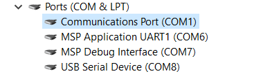

    嗯... 在电路板插入后执行 Refresh Available COM 后、您可以截取 TI NFC 工具 GUI 的 Advanced COM 选项卡的屏幕截图吗? 我想查看 COM 端口的枚举目标。
    高级 COM 视图:
    "室内设备驱动程序报告"一致:
    (在插入 MSP-EXP430F5529LP 之前,仅配置 COM1端口-正如我们所期望的那样)
    尊敬的 LouEEEE:
    啊…… 嗯、我想我当时可能对这个问题有一个想法。 看起来 Windows 10为 USB CDC 端口安装了默认驱动程序、而不是可能导致问题的 TI 驱动程序。
    COM8 "USB 串行设备"应该是 CDC 端口、但这是默认的 Windows 驱动程序安装。
    您能否尝试按照我在上面发布的入门指南第2.4节进行操作、最适合 Windows 10使用 TI 驱动程序尝试并更新该 COM 的 USB 驱动程序?

    但是、您是对的;实际上、我没有安装 CDC 驱动程序的路径。 驱动程序管理器列表中的其它设备部分仅在 Windows 获取 MSP 端口并将其配置为“通用”USB 串行设备之前短暂显示-建议 Win 10和上面注释的驱动程序的更深层问题似乎是...
    也就是说、我没有可以更新其驱动程序的"其他"设备。 (我将花很短的时间研究是否可以体外安装 USB 驱动程序,而无需连接其设备...) Jeesh、我讨厌 Windows。
