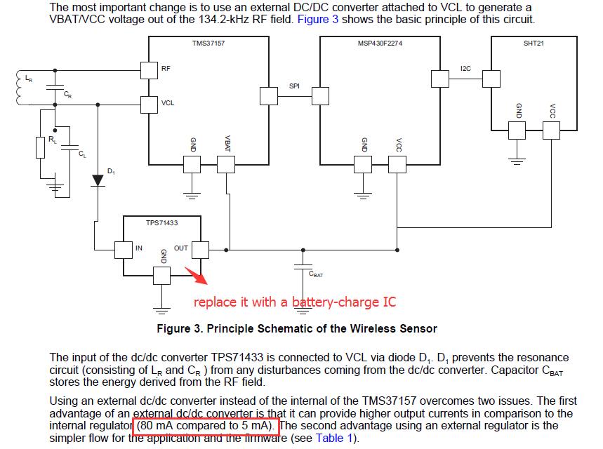

我已经完成了与基于 TMS3705的 RFID 读取器的通信。 我想直接使用从射频场获取的能量为电池充电。
我提到了这一点:
我使用 UC27424D 来增强 RFID 读取器侧的射频场,但在长时间充电阶段,响应器侧的电荷电容器的电压最多达到2V,预计接近6V,以使正常通信成为可能。 我想从射频场汲取的电流过大。
是否有任何其他方法可以为 3.7V 锂聚合物电池充电?
