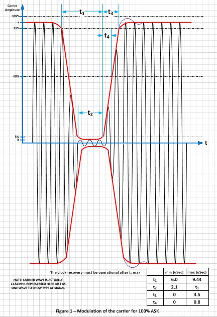

您能否告诉我决定上升时间的因素是什么?
例如、高 Q 天线是高压摆率?
我们正在使用 TRF7970A 开发 RFID 读取器。
下面是100%OOK 的情况。

    我附加了图片、这意味着 T4。

    Naoki -
    您询问的是 ISO15693-2中的 T4、对吗? (100% ASK 的载波调制、其中 T4是载波幅度的5%至60%之间的上升时间)
    我认为很可能是这样。
    将 Q 值保持在20-25以下、您应该可以正常-如果您需要帮助、请发送详细信息(电感@ 13.56MHz、采用复数阻抗=> R + j 表示法、如果可能)、我将帮助您进行查看。
    这是我认为您所指的图-正确吗?

    此外、它是 T3、而不是 T4。 我想知道哪些因素会改变(决定) T3。
    我们现在面临的问题是时间(t1+t3)超过9.44us (t2小于9.44us)。

    Naoki -
    您还没有在这里描述问题。
    ISO15693标准允许 T1 + T3的范围为6uSec 至13.94uSec
    T2的范围可以从2.1uSec 到什么是 T1值。
