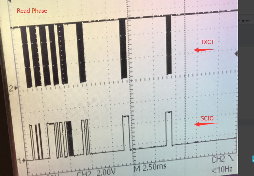

大家好。 请看一下我的问题。
我正在使用 tms3705从 tms37157读取数据。 我正在使用通用读取页命令读取第9页、其中我使用微控制器写入了5个字节(即0x4F、0x50、0x51、0x52、0x53)。
问题是、我始终只从 tms37157接收8个字节的重新接收、其中前5个字节始终为0x7E、0x00、0x4F、0x51、0x02 (预期为0x52)、后3个字节为随机字节。
从接收到的第5个字节来看,数据传输似乎失控。

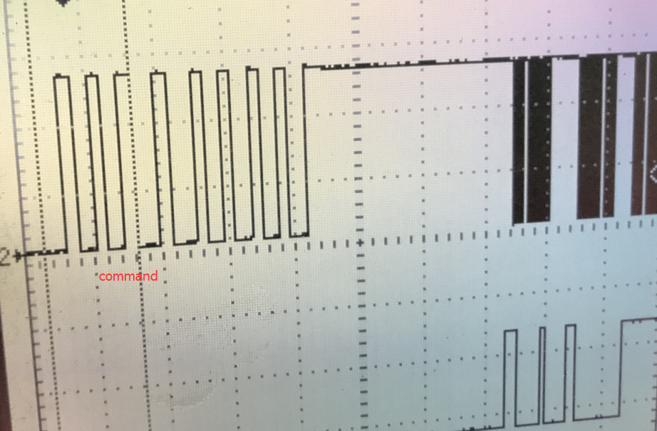

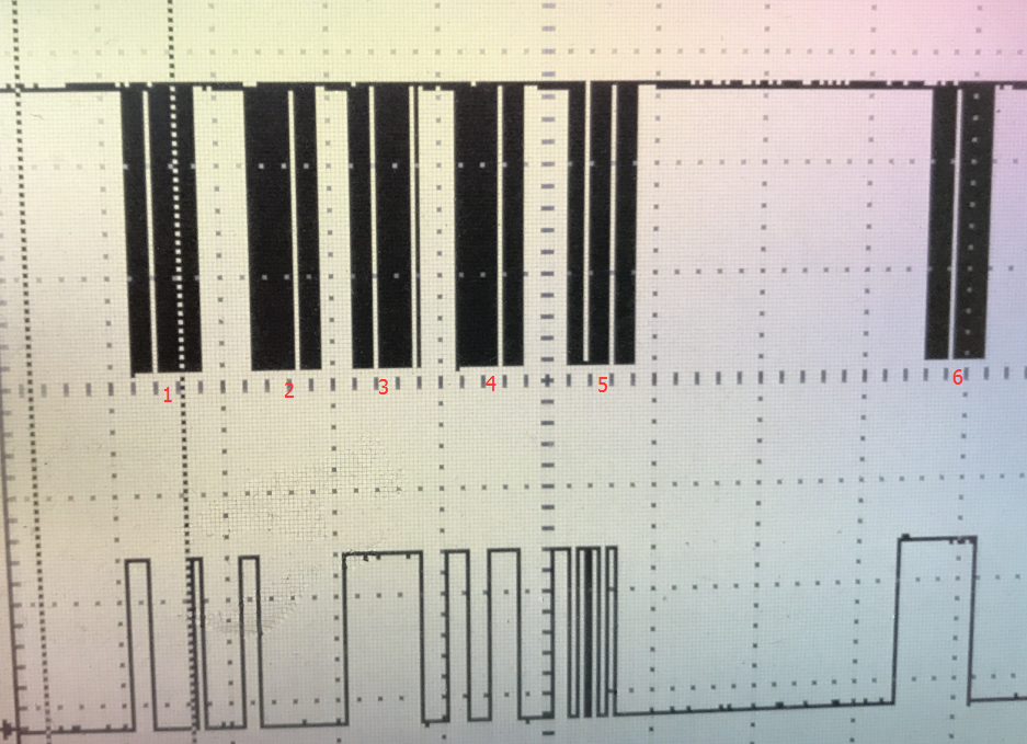

示波器中的 TXCT 和 SICO 信号如下所示:
奇怪的是、在传输5个字节后、接下来的3个字节将出现更大的延迟、大约为1ms 或3ms、并且值是随机的。
是否有人可以指出什么可能导致问题?
    您是否能够成功读取/写入任何其他页面?

    您好~感谢您的回复。
    我已检查使用 SPI 命令将5个字节正确写入 TMS37157。
    我很困惑、根据 TMS37157数据表、我应该 接收一个10字节的响应、其中包括 1个起始字节(7E)、1个选择性地址(00)、5个用户字节(诸如此类)、1个字节读取地址、2个字节 BCC。
    但我始终得到一个8字节的响应。  响应似乎是不连续的、这与预期的情况大不相同:

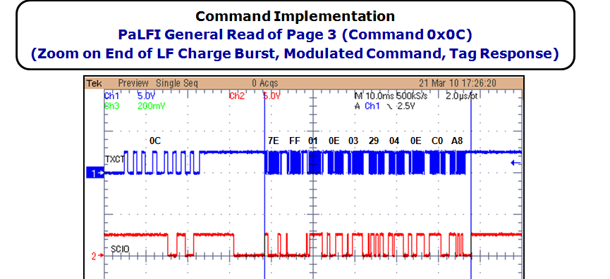

    您是否有正在获得的(字节)的捕获?
    上面的屏幕截图来自我汇总的内容。
    您也应该能够在您的一侧使用"扫描"进行复制。

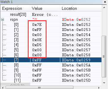

    我‘ve 了我的代码来从 tms37157读取第3页、以便我们可以在它们之间进行比较。

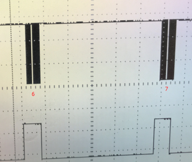

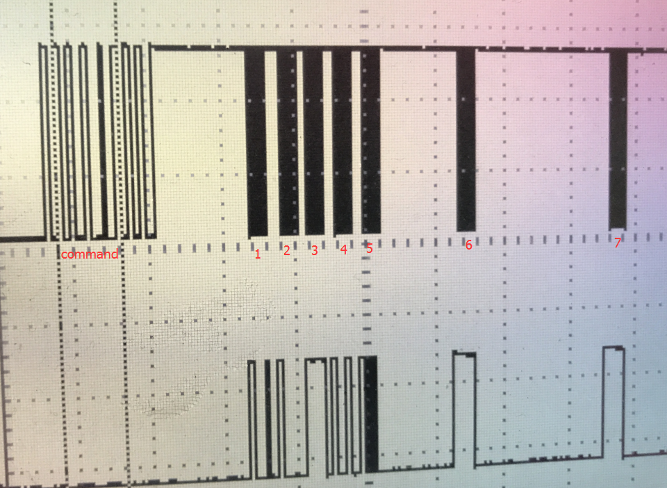

    这次我得到了7个字节、即 bLOW:
    这是上面示波器中信号的缩放。
    IAR 的观察窗口告诉我、7个字节是0x7E、0xFF、0x00、0x0E、0xD5、 0x00、0x00。 它与所暗示的范围完全相同。
    在我看来、无论我从 TMS37157读取哪一页、响应数据在传输5个字节后都会变得奇怪。
    我不知道问题可能是什么。

    您可以看到、,诊断阶段未记录在示波器中。 但我确信诊断执行得非常好、因为我在这样的逻辑中编写了代码、如果在诊断阶段仅接收到0xAF、则会执行读取阶段。
    我将在完成商务旅行后尽快上传诊断部件的筛查。
    此外、,在我的最后一篇帖子后、我再次修整了 tms37157。 将字节从0x58调整为0x6c。 tms37157的响应也发生了变化。 有时根本没有响应,如果我稍微改变了 tms37157的位置、有时会收到10、9或7个字节。
    我想知道 tms3705侧的射频无源组件参数是否与 Q 因子或共振频率等参数不匹配,。
    我认为-这是一个好问题-使用 TMS3705、您需要具有低 Q (主要是限制电流)-电感器介于400-700uH 之间。 然后计算谐振、组装、检查、必要时进行微调。 两侧都应调整或“调整”。 使用开发套件来修整 PaLFI 器件、以便您可以消除这一问题的任何部分。

    根据您的最后建议,我使用 TMS3705将串联电阻器替换为4.7Ω Ω 至22Ω Ω 的天线、以降低天线的 Q 因数。 那么、通信似乎是更好的情况。
    阅读第9页、我得到了如下答复:
    起始字节(1字节)|第2页(1字节)| UserData (5字节) |ReadAddr (1字节)|帧 BCC (2字节)
    0x7E | 0x00 | 0x4F、0x50、0x51、0x52、0x53| xxx (随机) | xxx (随机)
    我的预期结果是:
    0x7E | 0x00 | 0x4F、0x50、0x51、0x52、0x53| 0x24 | 0x75、0x5C
    我得到的响应中的 ReadAddr 有时可能是正确的(即=0x24)。 但我得到的 FrameBCC 似乎总是随机且毫无意义的。
    此外、我发现一些有趣的东西、无论我使天线距离增大还是减小、响应都变得奇怪。 在我看来、较小的距离将始终使通信更轻松。 如果我错了、请纠正我的问题。
    我将把串联电阻调整为一些其他值、以找出差异。 感谢您的任何建议。

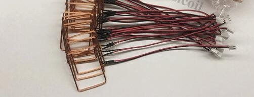

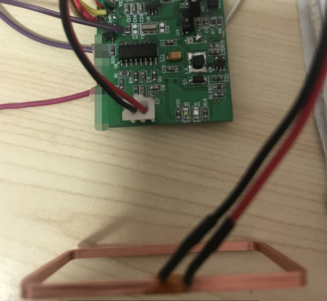

    下面是有关我使用的天线的信息:
    对于 TMS3705:天线尺寸:32mm*43mm; 电感: 425uH; 电线直径:0.2mm;电缆长度:150mm;电阻:6.7Ω Ω; 圆圈:不确定;
    这里是图片:
    您肯定在使用谐振电容器??
    它位于何处? 您是否确认在134.2kHz 时谐振? 您是否在正确的频率范围内测量了电感?
    在图片中很难看到-但我认为您没有扭曲这里"尾"上的导线。 这也会导致您出现问题。

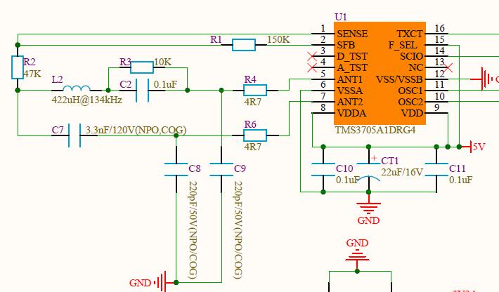

    和原理图:

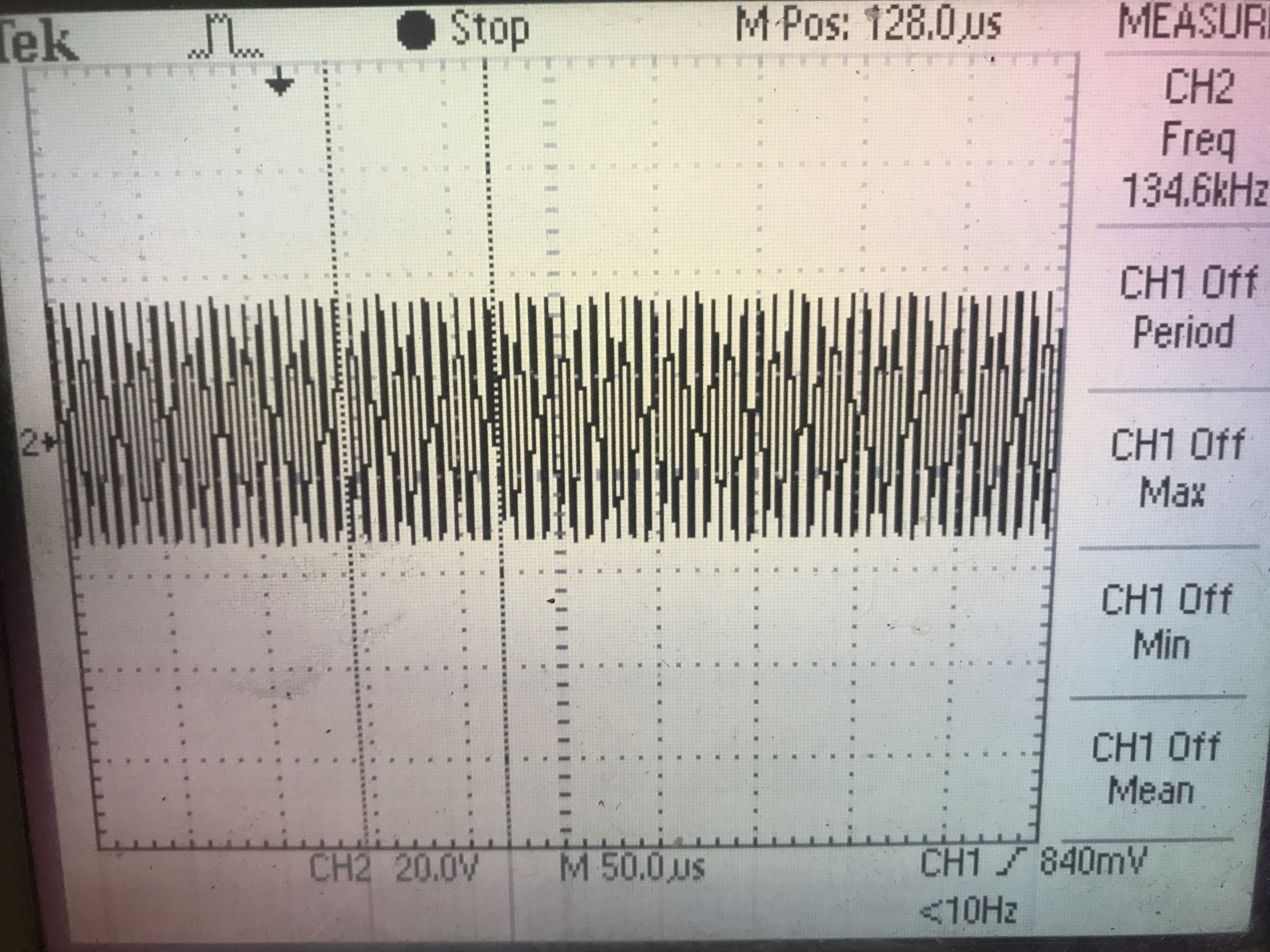

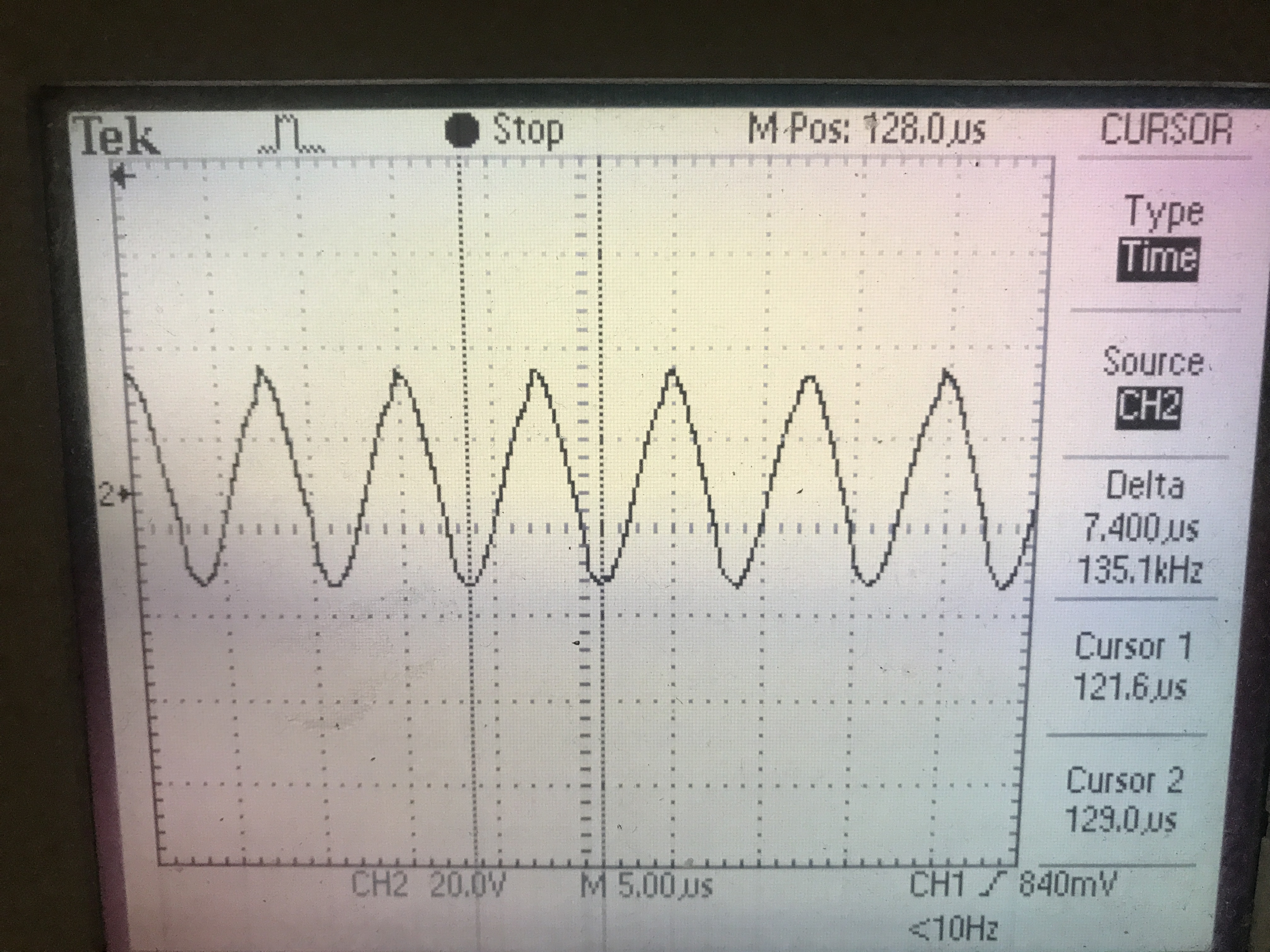

     L2的波形。  我测量的结果如下所示:
    也许您可以帮助我确定天线是否工作正常。
    我想知道,由于响应者的响应是在放电阶段上载的,所以放电阶段的持续时间是否过短,无法成功上载最后三个或四个字节?
    再次感谢您的耐心等待。
    我会删除 R3和 C2 (在您的原理图中)并短接其中一个或两个。 (请参阅下面的内容) -正确时、波形应接近完美的正弦波-在这里、您会显示一点尖峰、并且您会稍微偏离频率。 使其尽可能接近134.2kHz 真的很重要。 使用3.3nF 时、您实际上需要线圈为426.5uH 才能达到134.2kHz (根据数学计算)
    在原理图上-将 C10或 C11设为另一个22uF
    低频线圈。 通常情况下、最好不要有这样的长引线-在您的情况下、我建议您扭转电线、热缩或拉链
    请参见下面的
    此外、请注意、您将在此处推送一些电流。 如果您保留4.7Ohm 电阻器、请切换到更大的电阻器(我们在上面的设计中使用了1206尺寸的器件)以及3.3nF 器件、该器件应为 NP0/C0G 类型、能够处理50V (至少)电压。

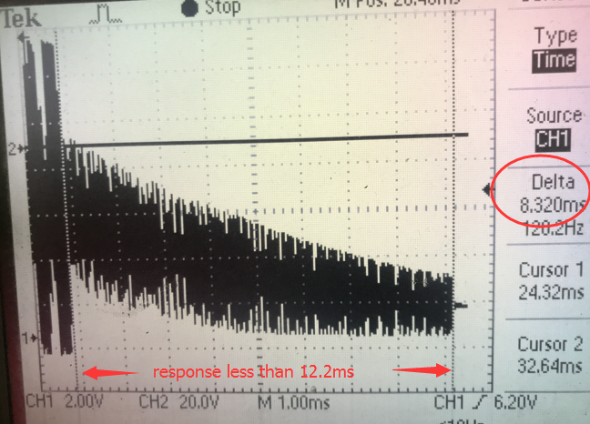

    然后、我开始专注于查看响应者的设计。 在查看 TMS37157上 RF 引脚的波形后、我确认未完全发送响应。 波形如下所示:
    TMS37157的响应将始终为96位、这使得持续时间大约为12.2ms。 与下面在线文档中正常工作的读取操作的波形相比、 我认为响应者出现了问题。
    我想知道为什么我的响应波形的振幅持续下降、然后突然衰减、以2V 恒定电平结束。 似乎响应者自行停止响应。 这是否是天线问题?
    下面是响应者的设计:
    最后找到了问题。
    所使用的电容 CR I 不是真正的 NP0类型、因为它被标记了。 电容器已更改、问题已解决。
