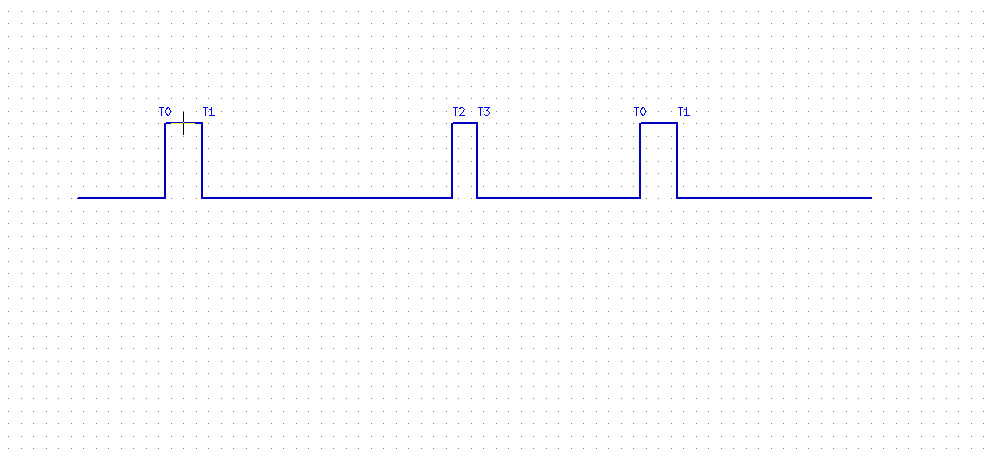

我使用 CC2650设计 半双工 FHSS 通信,、因此我需要在 Tx 和 Rx 之间切换并 每3ms 更改一次频率。
我尝试使用 API:
rf_postCmd (handle、(rf_Op*)&rf_cmdf、rf_PriorityNormal、NULL、0)   //更改 频率
rf_postCmd (handle、(rf_Op*)&rf_cmdPropRx、rf_PriorityNormal、&rf_callback、IRQ_RX_entry_Done)   //更改 频率
有时它正常工作、有时会出错、我找不到有关开关 TX/RX 的驱动程序并更改  TI 的频率、是否有人可以共享已测试的有关此问题的驱动程序?
帮助!
    发出更改频率的命令后、在 CC2650上更改频率需要~300uS。 使用 RF_postCmd 时、该函数不会等待命令完成。 如果在 CMD_FS 完成之前发出 RX 或 TX 命令、则可能会导致错误。 您可以使用 rf_runCmd 而不是 rf_postCmd 来更改频率、这将在命令执行完成之前不会返回。 或者、在发出 RX 或 TX 命令之前检查 CMD_FS 上的状态以确保命令执行完成也会有所帮助。
    您好、SVS、
    我 通过时间回调操作 RF:
    T0:开始更改频率 :rf_postCmd (rfhandle、rf_Op*)&rf_cmdf、rf_PriorityNormal、NULL、0);
    T1:开始打开 Rx              :rf_postCmd (rfhandle、rf_Op*)&rf_cmdPropRx、rf_PriortyNormal、&rfcall_back、IRQ_RX_entry_done);
    T2:不执行任何操作
    T3:开始到 Tx                   :rf_postCmd (rfhandle、rf_Op*)&rf_cmdPropTx、rf_PriortyNormal、&rfcall_back、IRQ_RX_entry_Done);
    T0~T1:300uS
    T1~T2:4200us
    T2~T3:200us
    T3~T0:2300us
    当我使用 rf_runCmd()时,它将输入:
     我想知道如何 更改频率并成功切换 Tx/Rx?  你可以告诉我代码吗?
    (我们成功地在 STM32 + CC2500和 CC2510上实现了这种通信协议、持续 了几 年)
    请帮助!
