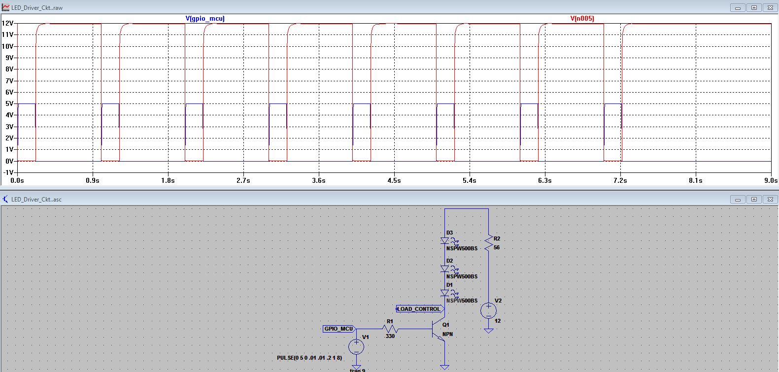

大家好、TI 支持团队。
我是南朝鲜的“无主义者”的“红云池”。
我对制造场效应晶体管(FET)等电子器件感兴趣。
最近、我们致力于 无线操作这些器件。
但是、如您所知、晶体管是三端器件、其中一端的电压或电流控制其他端子的电气行为。 (分别为源极、漏极、栅极电极。)
不过、据我所知 、NFC 或蓝牙 只能操作 两端器件、就像我所知。 对吗?
我想问您如何无线操作晶体管。
如果您 向 我推荐可用的模块、我将不胜感激。
(可能是蓝牙、NFC 等)
提前感谢您。

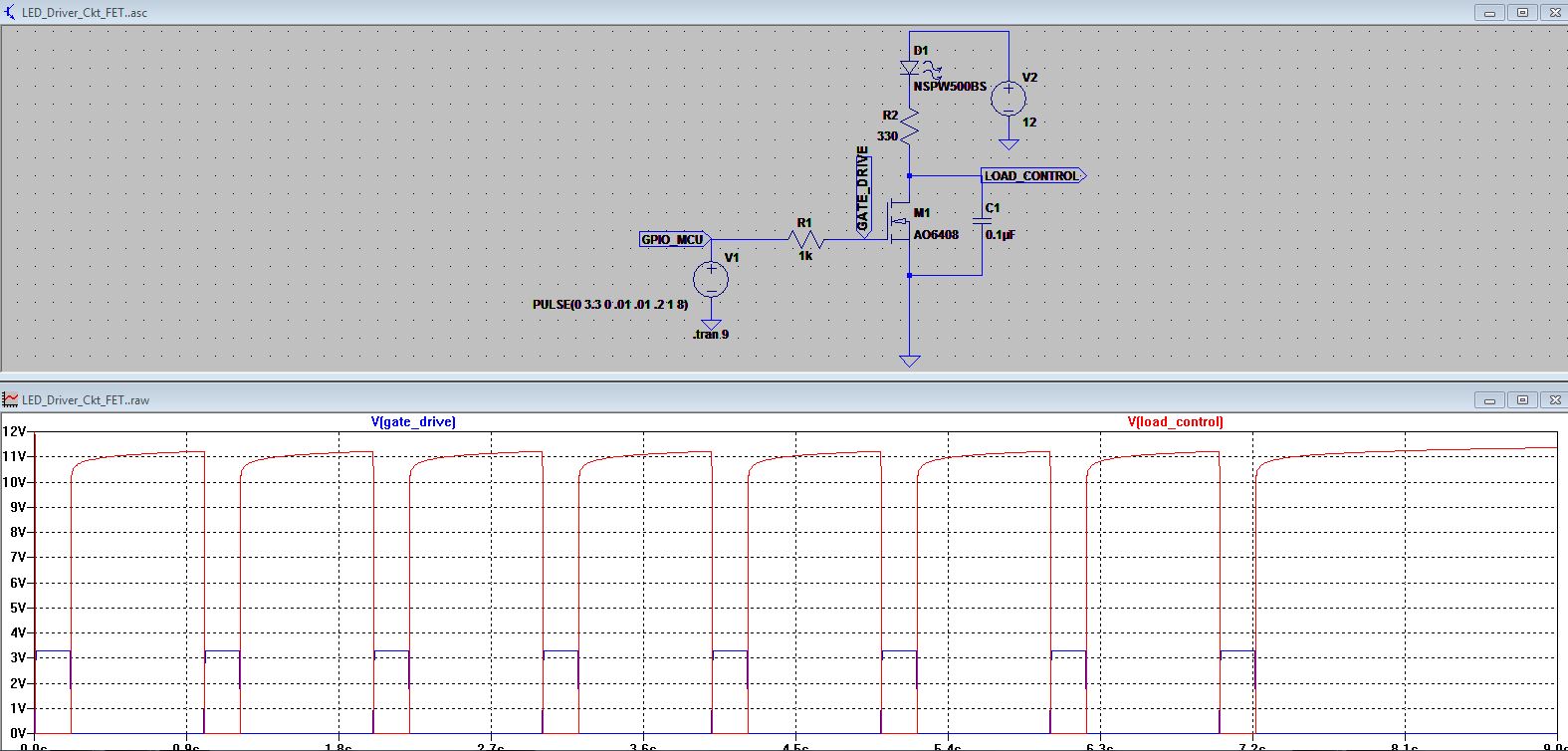

    Sangyoon -
    您所描述的似乎是使用 GPIO 通过无线电接口控制晶体管操作。
    例如、CC3220、CC2640/50、CC1310/50、TRF7970A + MCU 和 RF430CL33xH + MCU 可以根据您需要的类型以这种方式为您提供帮助(上面列出的无线电分别代表我们提供的部分产品系列、从 Wi-Fi、BLE、低于1GHz 和 NFC (最后两个)开始)。
    使用来自任何 MCU 的 GPIO 可以驱动晶体管或 FET 栅极的基极。 这很常见。
    请参见下图、其中您可以看到 GPIO 输出(~3VDC 变为高电平或低电平)如何控制晶体管。
    借助 SimpleLiink 生态系统、您可以找到 CC3220、CC1310/50和 CC2640/50中通用的基本示例
    dev.ti.com/.../tidrivers_project_zero.html
    希望这对您有所帮助。
