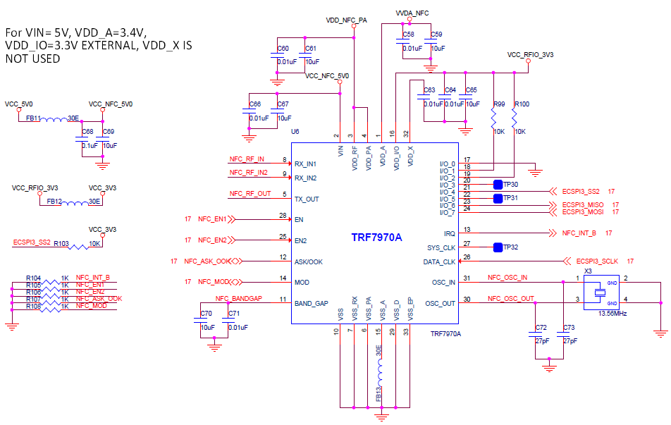

随附原理图。
我使用 Mifare 经典标签进行测试。 我能够读取标签、但无法写入标签(Adafruit 884)
之前我已经使用 Adafruit 362个标签进行了检查。 它工作正常、我能够读取和写入标签。 但是对于新的(例如,Adafruit 884),我可以读取但无法写入。 这两个标签都是 Mifare 经典标签、并且都具有相同的规格。 请帮助 进行调试。
    您好 Preethi、
    看起来您不是在使用特殊直接模式进行通信、因此我怀疑您使用的是直接模式0。 如果是这样、我们不支持 Mifare Classic 的 DM0调试、因为与 DM0相比、特殊直接模式功能更强大且更可靠(但也有缺点)。 特别直接模式应用手册为 :http://www.ti.com/lit/pdf/sloa214
    现在、我也可以查看您的原理图、因为我确实注意到了您需要解决的一些问题。
    1) 1) VDD_X 电容器必须为2.2uF 和10nF、因此您有一个太多的10nF 电容器、您应将10uF 电容器更改为2.2uF 电容器。
    2) 2)我们建议 Band_GAP、VDD_RF/PA 和 VDD_A 的大容量电容器为2.2uF、而不是10nF。
    3) 3) EN/EN2的下拉电阻应为10k。
    4) 4) IRQ 不应具有下拉电阻器、请将其移除。
    但是、它也不会写入 NTAG213标签。 为什么会这样?

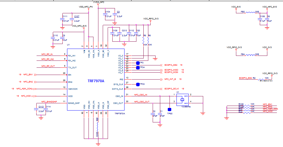

    我现在已经修改了设计。 我们将 IO 线路用于 SPI 通信。 我们计划使用正常模式 、而不是任何直接模式。 (仅将 SPI 信号用于处理器通信、而不是任何其他 IO)
    是否可以在 正常模式下检测所有标记(类型1、类型2、类型3、类型4、类型5)和标准(A、B、F)等。 作为一名初学者、我很难理解。 请帮帮我。
    我 知道、仅对于 Mifare Classic、我们需要提供不同的原理图设计。 除以外,此设计是否适合读取和写入其它标签?  请查看随附的原理图。
    您好 Preethi、
    您列出的唯一无法使用该设置处理的标签类型是1类标签。 1类 NFC 标签只能通过直接模式0来支持、我们没有任何处理1类标签的示例。
    NFC 2类、3类、4A/4B 类和5类读/写器、NFC P2P 模式 A/F 启动器/目标方和卡仿真模式 A/B 都能够使用提供的原理图进行处理。
