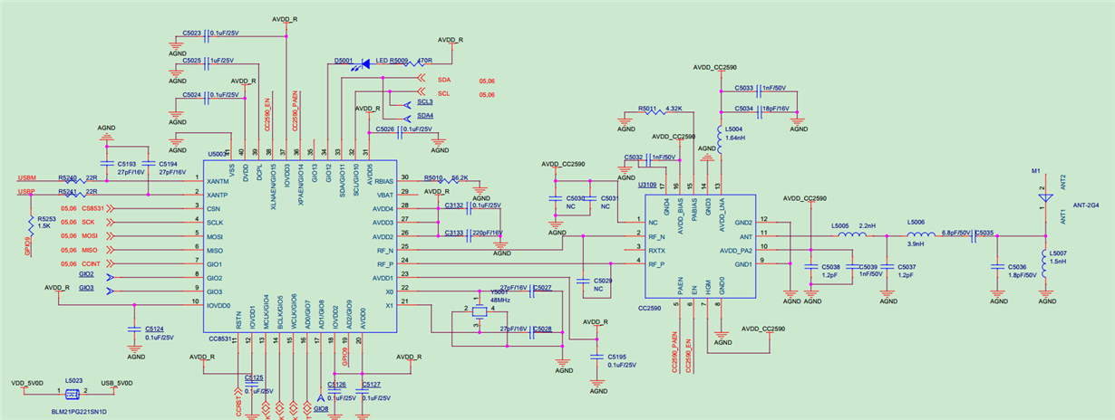

现在、我们使用 CC8531 + CC2590设计、PurePath 无线配置器参考程序中的固件来修改生成的、现在可以实现无线音频传输、请参阅官方网站 www.ti.com.cn/.../tidm- 无线麦克风? KeyMatch =% E6% 97% A0% E7% B10% B10% E9% A6% A5% 85% 8B E9% A3% 8E & tisearch = Search-CN-低于14ms 传输距离100m、附件是官方设计指南。
问题如下:
延迟:我们现在使电路板成为音频传输的大延迟、我是否可以减小延迟、哪些方面需要改进? 下图是我们使用的项目文件的屏幕截图。
2音频噪声:音频传输、噪声很大。 当音频部分不需要无线传输时、音频质量不错、但使用无线传输时、噪音很大、索引相对较差。
3.传输距离:现在我们发送和接收的传输距离仅为10cm,如何改善传输距离。
发送器原理图(TX)如下所示:
接收器(RX)原理图如下所示:

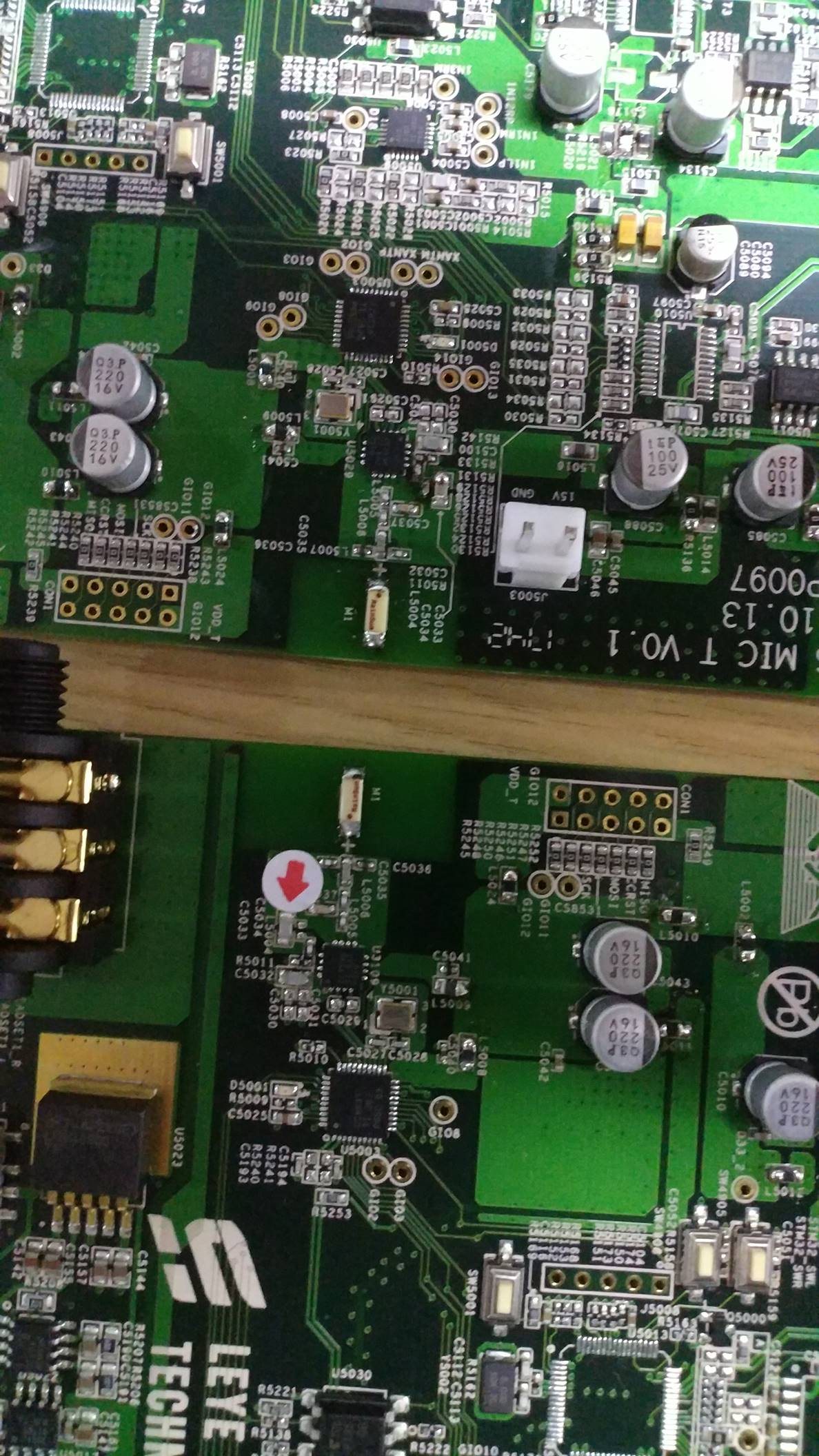

PCB 物理地图、发送器的上部、接收器的下部、天线是陶瓷贴片天线。
帮助我分析问题的原因以及如何改进
非常感谢。

    您好、Iris、
    我对1和2无能为力。 这可能与 CC8531之外的电路有关。
    它们需要调整射频性能的距离。 我在原理图中看不到任何天线匹配组件、它们是否验证了天线效率是否符合预期? 射频布局是否与参考设计中的布局相同? 他们是否在天线端口进行过任何传导射频测量以验证性能?
    Fredrik

    尊敬的 Fredrik:
    感谢您的回复。 关于#1和#2、任何联系人都可以帮助查看配置是否正确或优化配置是否正确? 谢谢!
    1、CC8531的程序延迟是否可降至10ms 以内?
    一般 CC8531传输距离是多少米?
    非常感谢,Fredrik
    不可以、这是不可能的。
    2.在办公室中使用 CC8531 USB 软件狗和耳机板时,角落处的距离为~25米。
    要。延迟、红色区域有一种选择方法
    更改为 SLAC 流格式将使您能够将延迟降低到13.3ms。 从立体声更改为单声道将使您能够进一步减少到10.7ms。
