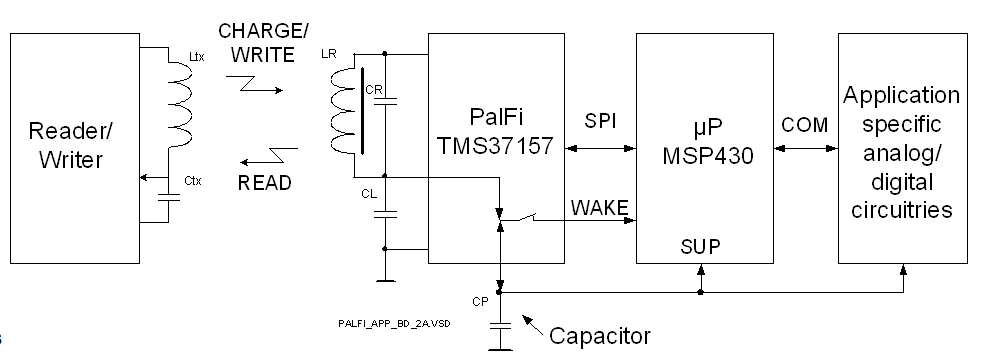

你好
在数据表中写入:
数据通过 LF 链路通过 TMS37157直接从基站传输到微控制 器、反之亦然。
我的 MCU 依靠自己的电池工作、他在大部分时间都在接受睡眠。 我需要此芯片来唤醒他、并从 MCU 中记录数据。
大约每字节10k 或更多。 因此、我无法使用内部 TMS37157存储器来存储数据。 但是、我需要内部存储器来存储 ID 和一些其他常量数据、之后我需要直接与 MCU 通信以读取数据。
我不在乎低速率(8kbit/s)
这款芯片适合并满足了我 的需求?
    尊敬的 Ido -
    您需要这种安排吗? 是这样吗?
    如果是、则按此方式排列电路、然后按照以下步骤操作:
    •PalFi 的充电电源电容器(CL)(充电)
    •PalFi 的充电电源电容器(CL)和 µP μ F (CP)(充电、写入、充电)
    •将数据无线编程到 PalFi 的 EEPROM 中(充电、写入)
    •从 PalFi 的 EEPROM 无线读取数据(充电、读取)
    •通过 PalFi 检查 µP 无线电源电压(充电、写入、读取)
    •通过读/写器激活 µP 无线(充电、写入、SUP)
    •将数据无线发送至微处理器(充电、写入、SUP、充电、写入、 WAKE、SPI、读取)
    •从微处理器无线读取数据(充电、写入、SUP、充电、写入、 WAKE、SPI、读取)
    •通过微处理器将数据编程到 PalFi 的 EEPROM 中(充电、写入、SUP、充电、写入、 WAKE、SPI、读取)
    •微处理器从 PalFi 的 EEPROM 读取数据(充电、写入、SUP、充电、写入、 WAKE、SPI、读取)
    •微处理器与特定于应用的电路(充电、写入、SUP、充电、写入、 WAKE、SPI、COM、SPI、读取)
