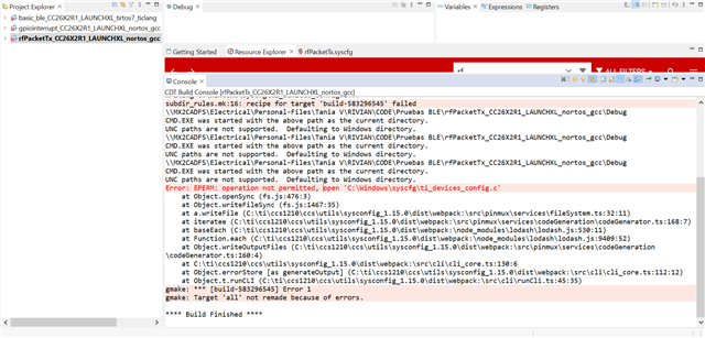

我的 syscfg 1.15.0有问题...但该版本不是页面中持续的版本
我的当前版本是 CCS v10.3、我能否使用持续版本(CCS v12.1)解决此问题?

    如果您尝试使用 SysConfig 1.15.0、则这可能意味着您正在评估 SIMPLELINK-CC13XX-CC26XX-SDK v6.40、在这种情况 下、您肯定应该根据 SDK 发行说明中列出的相关性使用 CCS v12.1。

    感谢你的帮助。 我有一个新问题。
    请帮帮我。 安装 CCS v12.1和 simplelink_cc13xx_cc26xx_sdk_6_40_00_13后发生此问题。
    Tania

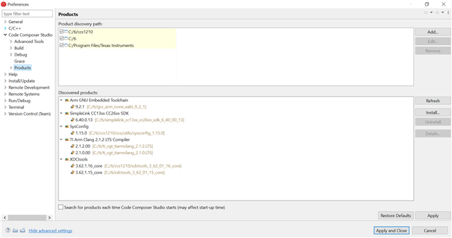

    安装  simplelink_cc13xx_cc26xx_sdk_6_40_00_13后、SysConfig_1.15.0应位于 C:\ti 目录内、但这可能不是当前问题的根本原因。  如 CDT Build Console 窗口中所述、UNC 路径也不受支持。  我建议在本地创建新的 CCS 工作区、如桌面、而不使用目录中的任何""空格。  我还建议将 SysConfig 1.15路径更改为 C:\ti\sysconfig/1.15.0

    解决了。 我已重新安装所有组件(CCS 和 SDK)。
