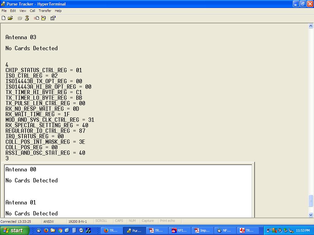

    这是 TRF7960的寄存器转储
    您好、Robert、
    感谢寄存器转储。 我将回顾我很快成功收到的原理图、但首先我想说、通过对各种 ISO15693标签进行的互操作性测试、我发现针对无响应等待时间的 DS 建议适用于 TI 标签、但并非所有供应商。 请尝试将无响应等待时间设置为0x15、看看这是否会提高性能。

    您好、Ralph:
    将无响应等待时间设置为0x15无效。 我不断增加这一时间、但我仍然没有标签回复。 我还尝试使用封装外的"原始"标签。 无响应!
    另一件事。 我在 TRF7960EVM 上尝试了封装外的"原始"标签、GUI 未看到它。 在尝试读取标签之前、我是否需要配置/格式化开箱即用的标签? 他们是否可能被某种方式设置为"保持安静"。 顺便说一下、如果要求标签"保持安静"、如何扭转这种情况?
