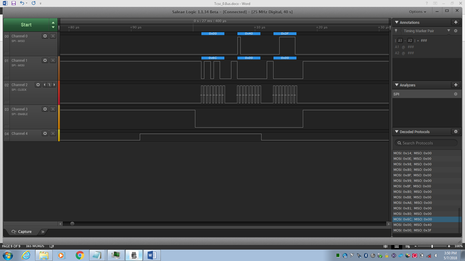

我观察到与 TRF7970A、Kinetis 环境类似的问题(FIFO 状态读取0x5C 返回0x00、MISO)。  我能够再次确认-单槽资源清册请求、IRQ RX_COMPLETE (MISO 上为0x40)。   计时器还会在到期后读取似乎返回0x00的 IRQ 状态。  Sushil/Ralph、在 FIFO 状态(0x5C)请求返回0时是否存在任何已知的先前分辨率、因为状态问题?

    如该主题中所述、如果我能够从 o 示波器或逻辑状态分析器中看到 SPI 捕获、我将能够提供最佳帮助。
    您使用什么 TI 固件作为基础?
    MCU 的 SPI 接口在 RX 完成(0x40)时接收 IRQ、并且发出的中断信号被清除。 单槽资源清册正常、并从 SPI 读取 IRQ RX_COMPLETE 状态。  TI 固件库为 sloc297c - TRF7970ABP_RFID_Reader_Demo。
    实际上、问题在于在经过三次检查的调制器控制寄存器设置的13.56MHz (使用13.56MHz 振荡器)下、射频侧载波缺失。  进一步检查、同时检查阻抗匹配硬件是否正常。    我已经开始针对 SCLK 极性开关和其他虚拟字节执行 TRF7960 SPI 勘误表、在删除这些字节的过程中、之后将检查它。

    是的,拉尔夫,在上一篇文章之后几天就开始工作了。   在直接命令模式下、中间层发送了一个特定的 RF 命令。 很抱歉、我忘记更新此内容。
