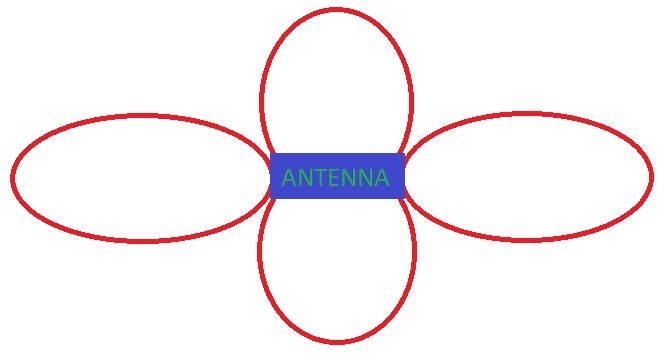

    我们将圆形天线/线圈与此应答器配合使用。 应答器是否有首选方向? 想象一下、它位于圆圈/线圈的中心、正上方或下方。 感应器是否应与圆的平面对齐或与之垂直? 感谢你的帮助。
    您好、Veronika、
    一般而言、当您有能力时、您希望天线尽可能并联、但考虑到应答器的几何形状可能很难读取、读取时不需要、但这将有助于实现最大距离。
    您应该如何看待这种情况:天线将沿所有方向发射射频磁场并形成磁场模式。 除非有任何因素妨碍它直接输出到特定的输出、否则您将获得如下输出:
    因此、您需要的是在该场模式中使用标签天线。 使其垂直将为您提供最大范围、但通常处于该模式会产生积极的结果。 现在请记住、这是一个广义图、每个系统的确切图形和距离因天线尺寸、射频输出功率等而异、但希望这能为您提供一个良好的工作思路。
