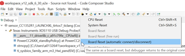

    要在调试会话中重新启动程序、请使用电路板复位按钮:

    编辑:我实际上没有这些选项。 该按钮仅为我提供"CPU Reset"和"Core Reset"选项。

    说到这一点、我最近还在 LAUNCHXL-CC1352R1板上遇到了类似的问题(这次在没有 SEGGER J-Link 的情况下使用)、使用调试窗口中的重新启动按钮。 然而、在后一个电路板上、调试窗口设法向我显示"电路板复位"选项(当我调试 LPSTK-CC1352R 时不存在该选项)、它的工作方式与 Marie 预期的一样、但从长远来看、它无法解决问题、仅在当前问题中。

     由于"Restart"按钮将程序计数器设置为已加载应用程序的入口点而不进行器件复位、因此出现问题。 由于只有程序计数器发生更改并且器件未复位、因此计时器中断仍然启用、并且在执行重新启动时计时器仍在运行。
     当按下 RESUME 按钮并发生计时器中断时,  在 Hwip_disped()函数中,obj 指针设置为空值,因为 在 Hwip_dispchTable 数组中,计时器中断的指针未设置。
    为避免此问题、 应使用 CPU RESET 按钮重新启动器件。
    好的、这在某种程度上是合理的、在 LP-CC1312-R7 和 LAUNCHXL-CC1352R1板上、实际上有一个"板复位"选项可以"解决"问题。
    但是 、LPSTK-CC1352R 板没有该选项(或者、至少我没有得到它、我不知道它是否源于我使用 SEGGER J-link) 它还显示了"终止"选项和关闭电路板的问题并不总是有帮助。 更不用说、12月22日之前、一切正常、包括"Restart"选项。 此外、在 这个问题期间、该程序并不总是停留在 Hwip_distpatch 上、有时它似乎也按预期工作、但完全不触发中断除外。
    但我认为我们在这里走的是正确的轨道。
    [引用 userid="548016" URL"~/support/wireless-connectivity/other-wireless-group/other-wireless/f/other-wireless-technologies-forum/1182727/lpstk-cc1352r-strange-problems-with-debugger/4497339 #4497339"]但是 、LPSTK-CC1352R 板没有该选项(或者、至少我没有得到它、我不知道它是否源于我使用 SEGGER J-link 的事实)[/quot]
    我相信您需要使用单独的 J-Link 控制面板来访问一些更高级的调试功能。 有关 更多详细信息、请查看控制面板的文档。
