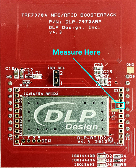

    我不会在射频输出和 GND 之间获得信号。 此外、在建立射频场时应点亮的 Launchpad 上的 LED1永远不会打开。
    您好、Philipp、
    如果这种情况听起来好像发送器没有打开、您正在运行什么代码示例、您是否正在使用我们的 NFC GUI? 我怀疑器件未正确配置为输出该字段。
    您还可以尝试在远离天线的其他位置测量射频输出、以确保射野输出正确、请参阅下图:

    在连接时突出显示的引脚和 GND 之间的测量也没有得到任何信号。

    很有趣、好的。 让我们先从该发送器引脚上获取射频信号,然后从此处了解 SMA 连接:)
    如果您移除添加的导线、是否可以重新测量? 如果信号仍然消失、则代码实际上不会打开发送器、但我要求移除线路、以防发生意外接地连接。
    如果发送器仍然没有打开、那么我将重新刷写器件上的代码、然后重新启动 GUI、然后尝试设置它以进行轮询。 为了安全起见、请使用读/写器模式(任何技术都没关系)、因此我们知道它始终会打开射频场。
