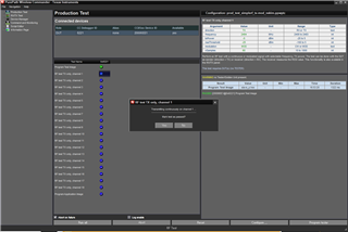

      我认为对于认证测试有用的"Complregtest"文件
    regCompltest 文件是"使用网络模拟的法规合规性测试"
    我在 PPW Commander 的配置(配置按钮)文件中加载了 regCompltest 文件。
    但是 、屏幕图像与引导屏幕不同。
    上屏幕与加载"prod_test_simplerf_tx.ppwptc"文件的屏幕相同。
    引导屏幕。
    我首先使用我为开发购买的耳机套件进行测试。
    连接配置为 PC (PPW 命令器)、其中 USB 转=> CC 调试器转=>耳机 B 转=> Spectrum A/N
    CC8531或 PurePath 文档默认不提供突发模式选项。  您可以生成的任何脚本通过测试仪的认证程序都应该足够、但我不知道 TI 在上述配置之外可以随时获取的脚本。  如果在文本或代码编辑器中打开 prod_test_regcompl、则会发现它使用 simpleRfTest EHIF 命令、与 prod_test_simplerf_Rx 命令相同。  您可以将这些更改为 ComplregTest、同时根据需要添加尽可能多的测试用例或重复实例以满足您的要求。

    在 Commander 工具中、我将运行 prod_test_simplerf_tx.pwptc
    在使用 TX 时、能否以 PRBS 模式或重复1和0信号而不是 CW 或 MOD 发送 TX?
    通常、有效载荷模型提供了多种功能、如图所示。
    以下图片来自"北欧直接测试模式"认证。
    谢谢你。
    此类选项不能通过 CC8531和 PurePath 无线命令器使用。
    Ryan

    我们已经讨论过、您将能够将  ppwptc 文件修改为 EHIF 命令参考中提供的任何 EHIF 命令。  因此、突发模式/信号性能将受到这些命令可用参数的限制、例如 regComplTest。
