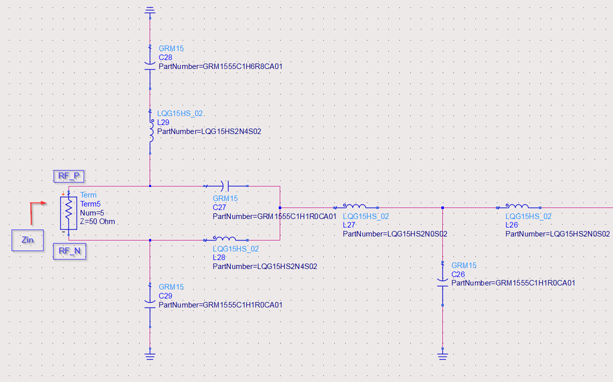

对于 CC2650:
1、 优化以下负载时应遵循哪些阻抗要求:差分传输线路连接偶极天线
   (CC2650处于差分模式、传输线路直接连接到 RF_N 和 RF_P)。
   优化标准为:与 CC2650良好匹配、以提高辐射功率、同时降低谐波发射。
   我在 https://www.ti.com/lit/an/swra640e/swra640e.pdf 中找不到它 、因为它似乎侧重于单端天线、即使在差分模式下也是如此。
   此处提到的目标负载阻抗是否指平衡-非平衡变压器后的单端负载、以及如何将其应用于差分负载?
2. 对于某些负载/设置、CC2650的最大输出功率是否超过5dBm? CC2650的绝对最大输出功率是多少?

    感谢你的答复。
    1) 1)是否可以指定:
    a)对于差分模式:RF_P 和 GND 之间应连接哪个阻抗? 例如50欧姆+j 0欧姆
    b)对于差分模式:RF_N 和 GND 之间应连接哪个阻抗? 例如50欧姆+j 0欧姆
    c)对于差分模式:RF_P 和 RF_N 之间应连接哪个阻抗? 例如100欧姆+j 0欧姆
    非常感谢!
    从 RF_P/ N 引脚看到的差分阻抗应该是应用手册中规定的阻抗。
    为了让它更清晰:
    这是连接到 RF_P 和 RF_N 网络的网络的图示。 进入这个网络的阻抗应该是最佳阻抗。
    在仿真中(这是从 ADS 仿真中获取的)、图片上的术语5的 S11应显示最佳阻抗。
