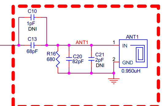

客户使用 MSP430F2370和 TRF7964A 制造了 RFID 读取器。 软件代码以示例代码 sloc297c 为基准。  电源为5V、在程序中、它还被设定为以全功率运行5V。 但读取范围无法达到设计值。 客户设计的尺寸为10mm、但实际上其范围只能达到2mm。
现在 RF37S114的读取范围为2.5mm、天线尺寸为10mm×10mm。 在现有天线封装中、根据 slou372a 修改参数增加 Q、从而减小 RF37S114的读数范围。  天线设计如下所示:
您能否指派 TRF7964A 专家来提供一些意见? 谢谢你。
