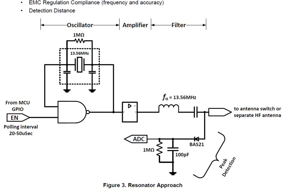

用户使用 TRF7970a 已有几年、但最近发现现场问题、迫切需要帮助他们进行澄清。
他们使用 TI 建议的 LPCD (低功耗卡检测)方法来检测卡、如下所示。
他们发现 TX 功率不稳定(出现频率约为1%- 2%)、因此 ADC 读数不会进行校正(错误地变得过大)、进而导致电池消耗很大并且意外。
他们已经测试了~30个 TRF7970a 并且发现了相同的结果。

1.
    您好、Wayne、
    所描述的方法只是一个常见示例、而不是建议的解决方案。
    我想在理想情况下、这个方法将独立于 TRF7970A TX 电源。 它是一个具有独立天线的卡存在检测机制、支持 TRF7970A。 然后、只要 TRF7970A 被启用、此检测电路被关闭、TRF7970A 的运行方式就应该与没有此检测方法的情况一样。 否则谐振器天线信号会干扰 TRF7970A 天线信号。
    Andreas。

    我们直接测量了 TRF7970a 的发射功率、有时发射功率会和正常情况不同。 功率大约高0.5~1dBm。
    您好、Judd:
    I FIT 是静态的0.5至1 dBm 传输功率差异、它可能由设置变化导致、例如使用不同的电缆、电缆过度弯曲、连接器中的接触问题。 如果发射功率在运行期间动态变化、则可能是电源电压不稳定所致。
    Andreas。
