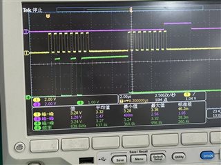

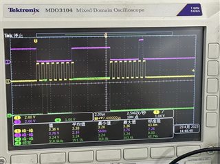

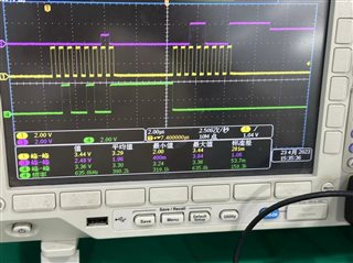

我实现了 MSP430F2370 DLP-7970ABP 之间的通信、可以识别 RFID 标签。
现在、我有一个基于 MSP430F2370 和 TRF7964A的定制电路板。
现在 msp430f2370能够通过 SPI 操作 trf7964、但是 MISO 级别有一点奇怪。
当程序运行中途时、msp430f2370无法读取 trf7964反馈的数据、
MISO 上的数据电平仅略高于伏特。 我认为 MISO 电平太低、以至于 msp430f2370无法读取 trf7964反馈。
我想知道 MISO 线路上数据电平较低的可能原因是什么? 我应该如何解决?
这里是我观察到的示波器波形。
    我注意到当 MISO 电平太低时、trf7964的 VDD_X 电平低于2.7V、但我不知道为什么 VDD_X 低于2.7V。
    请帮我解决这个问题、谢谢。
