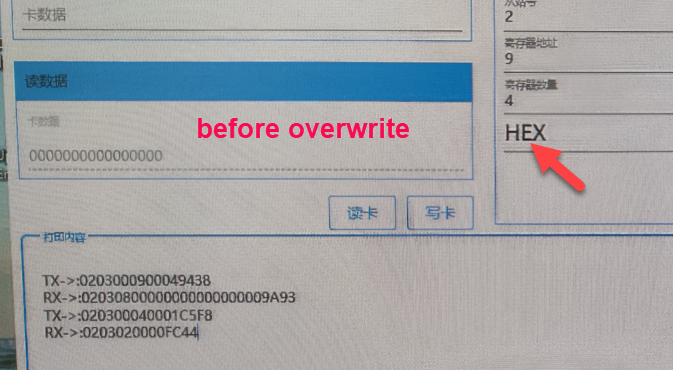

使用便携式阅读器读取20个 TI RFID 读数,覆盖前/覆盖后,20个 RFID 显示相同的 ID 号,似乎覆盖失败,但 PC 阅读器是不同的。 我们感到困惑。
下面是详细测试。
我们从以下批次取走了20件 RFID。
1、使用便携式阅读器读取20个 TI RFID、覆盖之前/之后、20个 RFID 显示与下面相同的 ID 号。
2、使用 PC 读写系统,写覆盖前,读取20个 RFID ID 号相同,如下所示:
3、使用 PC 读写系统,覆写后,20pcs RFID,ID#不同的写入内容不同,如下所示:
您能帮助了解一下吗? 感谢你的帮助。
    尊敬的 Chong:
    似乎没有足够的射频能量来写入应答器。 也似乎没有反应。 请确保读卡器具有正确的耦合、请等待响应完成。
    Andreas。

    尊敬的 Chong:
    我有一些问题需要进一步分析。
    1. 尝试访问哪个页面? (此多页应答器上的页面需要单独访问。 请参阅 用户指南。)
    2. 便携式阅读器是否遵循指定的帧格式?
    3. 客户是否 在 PC 上使用 TI 读取器(例如 MRD2EVM)?
    4. 这一问题是否仅存在于更多 RI-TRP-DR2B 中的20个器件上? 如果是、故障器件的百分比是多少?
    Andreas。
    尊敬的 Andreas:
    我收到了客户的回复:
    我们在 PC 上使用读卡器、请参阅附件。
    e2e.ti.com/.../JY_2D00_V640_FB7C1752C4893C68664E0E4E1A90E14F4F53AE8B_V1.06.pdf
    对于 TI RFid、请帮助澄清:
    1、我们需要的是 TI 读取器还是 TI 授权读取器?
    2、无论我们使用哪种阅读器读取,20件 RFID 的内容是一样的,这是正常的吗?
    3、便携式读卡器和 PC 读卡器,读内容不同,这是正常的?
    4.发货前、TI 是否为每个 RFID 分配了唯一的 ID (或内容)? 因为我们发现所有 RFID 内容都是相同的、无论我们使用的是何种阅读器。
    尊敬的 Chong:
    以下是我对您的问题的解答:
    1. RI-TRP-DR2B 使用的是 TI 通信协议。 因此、使用 TI 读取器最简单。 但是、只要 TI 遵循协议、它也可以为 RI-TRP-DR2B 构建定制的读取器。 用户指南中记录了详细信息
    2.是的,所有 RI-TRP-DR2B 在生产后的内容相同。
    3.这取决于读者。 如果两个读者都遵循 TI 协议、则存储器组织可能仍然不同。 用户指南中记录了详细信息
    4.不可以、发货前 TI 未预先分配预先编程的唯一 ID。
    Andreas。
