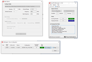

我 想了解 WiSun 协议。 我发现我捕获的日志中缺少与安全相关的日志(EAPOL、EAP)。您能帮助我找出缺少这些日志的原因吗?
我 已将 LP-CC1352P7-1配置为边界路由器和路由器。

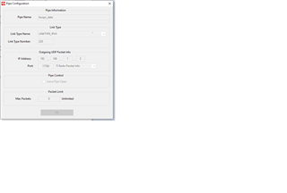

LP-CC1352P1配置为监听器。 我将使用以下工具
1、SmartRF-Sniffer Agent v1.10
2. Wireshark V4.0.3
3. Code Composite Studio 12.1.0

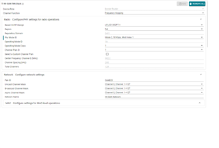

这是我的配置屏幕截图

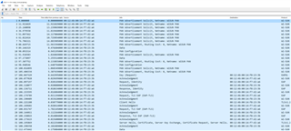

这是 Wireshark 日志

    我可以在此处看到与安全相关的消息、但不在我的日志中。 请帮助我们启用安全日志

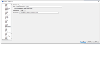

    大家好
    我还看到与类似的问题
    https://e2e.ti.com/support/wireless-connectivity/sub-1-ghz-group/sub-1-ghz/f/sub-1-ghz-forum/1094912/mark-and-decode-the-wisun-packets-accurately-in-wireshark/4068172?tisearch=e2e-sitesearch&keymatch=wisun%2520log#4068172

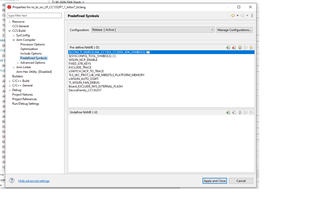

    我已经添加了解码器密钥到 Wireshark ,我已经编译了代码与 FIXED_GTK_KEYS . 网络名也是 Wi-SUN 网络、我仍然看不到解密数据包。
    请帮助修复此问题。

    您好、Archana:
    定义 fixed_GTK_keys 后、请您可以清理工程并重新编译。 似乎 GTK 密钥尚未应用。
    此外、请确认您已按照本故障排除指南中的步骤操作。
    https://dev.ti.com/tirex/content/simplelink_cc13xx_cc26xx_sdk_6_40_00_13/docs/ti_wisunfan/html/wisun-guide/debugging-index.html#packet-sniffer

    我已经重建了软件。 以下是全新日志清理和构建后供您参考。
    $ spinel-cli.py -u /dev/ttyACM0
    spinel-cli > ncpversion
    TIWISUNFAN/1.0.1;发布;Mar 6 2023 16:25:15
    停止更新
    我可以看到路由器示例变量  fixed_GTK_keys 缺失。我应该定义该变量并生成该工程吗?

    尊敬的 Sid:

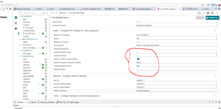

    我把通道总数更改为1 ,屏幕快照附. 现在我在日志中看到了一些其他消息(RPL 控制)、但仍然缺少安全消息。

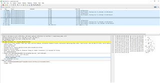

    附加了新的 Wireshark 日志。

    我有一些意见与你分享,你能检查一下这是正确的
    1.当通道数为1时、表示所有数据包都在1个通道上发送、如果我们没有将此设置为1、则有些数据包在 Wireshark 中会丢失。
    2.我确实擦除了边界路由器的整个闪存,并在编译了   fixed_GTK_keys 后再次加载软件,但缺少安全消息
    由于安全握手只发生一次,即使在重新启动之后, 边界路由器和路由器之间也不会发生密钥交换。
    3.我擦除了整个闪存为边界路由器和路由器,并更换了板,这之后我只能在日志中看到一次安全消息。
    4.重新启动后,安全日志也丢失。
    供您参考的新日志。 在您作出回应后,我会将此问题设置为解决。

    您好、Archana:
    是的、通道应减少为1、以便监听器捕获所有消息。
    监听器只能监听一个通道、我们希望器件仅在该通道上进行传输、以便能够捕获所有消息。 很抱歉、我之前没看到。
