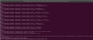

我仔细地按照网站上的指示进行操作。 我授予了端口权限。 我做了 catkin_make 操作。 除传感器启动外、所有配置参数均已完成。 我不明白为什么会出现此错误。 提前感谢您对此的任何评论。
    我认为您的 ROS 设置不存在问题、但传感器侧存在问题。 错误内容是必须发送完整配置、这向我表明在器件上刷入的二进制文件和发送到器件预期二进制文件的配置文件之间可能存在不匹配。 在文本编辑器中打开正在使用的启动文件提供了该文件正在使用的配置文件的上下文。 该配置文件需要通过刷写到器件中的开箱即用演示、并且使用 ROS 驱动程序的 bin 文件夹、该文件将命名为 xwr64xxAOP_mmw_demo.bin

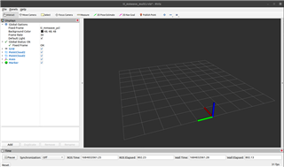

    感谢您的建议。 我修复了这个问题,但我再次遇到新的问题。 一切正常。 但我没有在 Rviz 中实现雷达数据的可视化。 如何解决该问题? 您可以找到有关问题的图片。 提前感谢。
    您可以看到、发布者和订阅者之间存在一种混杂关系。 但 Rviz 中我没有任何点云数据。
    德州仪器自己的文档中
    从左侧面板上 PointCloud2的"Topic"字段下拉中选择/mmWaveDataHdl/RScan 下图显示了3D 配置中6843或6843AOP 传感器的 Rviz 示例窗口。 "
    写入句子。 我看不到这个主题选项。

    我的第一条建议是确认传感器是否实际启动、从而将问题隔离在传感器侧或 ROS 侧。 使用 TeraTerm 或 PuTTY 等串行终端程序并连接到 CFG 端口和数据端口。 在 Ubuntu 上、它应该是 ttyUSB0和1或 ttyACM0和1。 复制配置文件的参数,然后将其发送到 CFG 端口。 如果传感器正确启动、数据端口应开始输出随机字符、当摇动传感器时、您会看到传入字符的速度/数量增加。
     如果您在 ROS 中再次尝试、还可以检查其他主题吗? 它们都没有输出任何内容吗?

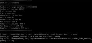

    我列出了 ROS 中的主题、并列出了罗斯托克和回声的信息、如下所示
    首先、我在毫米波演示可视化工具站点上运行6843aop 板、从那里导入配置参数、并将其添加到启动文件中的配置中。 我还正确配置了 CFG 和数据端口。 我允许使用终端命令。 毫无疑问,港口许可没有问题。
    这些是主题;
    我观察了哪些主题正在发布和订阅。 没有/ti_mmwave/radar_scan 主题的订阅者。 问题的根源可能在这里。
    我对这里的参数值为0感到困惑。
    您可以看到、没有输出。 我无法显示雷达的点云数据。 如何解决此问题?  欢迎任何建议。 感谢您的巨大努力。

    在 ROS 中提供默认配置文件和默认二进制文件时是否仍然会发生这种情况? 可以使用启动文件和显示的主题。 检查 bin 文件夹中的 readme.txt 文件以找到合适的 bin 和 config

    我刚刚通过成功地  从头开始重新运行所有内容来再次确认 ROS 包中没有错误。 我将详细介绍每个步骤、希望这些操作会有所帮助。 这是使用 ROS 旋律完成的。
    1.导航到  MMWAVE_ti_roS/ROS_DRIVER/并运行  catkin_make
    2.在 mmWave_ti_ros/ros_driver/中,运行  source /devel/setup.bash
    3.将 EVM 设置为刷写模式。 刷写了在 mmwave_ti_ros/rtos_driver/src/ti_mmwave_triler_rospkg/bin/中找到的3D_people_count_68xx_demo.bin
    4.将 EVM 设置为功能模式。
    5.对电路板进行下电上电。
    6.导航至 mmwave_ti_ros/rtos_driver/src/ti_mmwave_triler_rospkg/launch/和 DID  roslaunch AOP_3d_Tracking.launch
    后来 RVIZ 推出了,我能够立即看到点云。 这些步骤与您执行的操作之间是否存在差值? 您可能在 ROS Noetic 上吗? 这应该得到支持,但如果你做一切完全相同的 Noetic 和它不工作,让我知道
