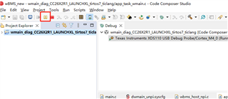

我按照以下文档"Wbms 快速入门"从 simplelink_wbms_sdk_2_00_02_12_eng、我使用了两个 CC2662R-Q1作为主节点和 设备节点、从 C:\ti\simplelink_wbms_sdk_2_00_02_12_eng\examples\rtos 然后使用 GUI 运行 WBMS 演示、我发现 当我从主节点向器件节点发送命令时、主节点和器件节点可以搜索其他节点并成功进行通信、如下文所示。

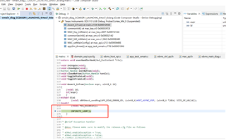

但是、 当我更改较新的 SDK"simplelink_wbms_sdk_2_00_03_09_eng"并以相同的方式进行测试时、测试不起作用 、我无法使用 GUI 从 WBMS 演示中找到任何内容、然后我调试了演示、当演示运行到功能时  MAC_setMainConfig()或 MAC_setDeviceConfig(),一些错误如下面所示,它跳转到 assert_isTrue ()。

    感谢您的答复、 您能否告诉我、为什么在初始化 wBMS 库时、新版本 SDK 的调试会进入循环、因为我在开始网络测试步骤之前发现了该错误。
    您好、张
    您能否帮助扩展一下"A loop"的外观以及触发环路行为的步骤是什么?
    芭芭拉

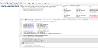

    调试已启动、无法运行到如图所示的第二个断点、
    然后、继续、单击"暂停"
    循环、like this
    您好、张
    我假设涉及的是 GUI? APP_DIAG_SETMAINCONFIG 已从2.0.2更改为2.0.3。 如果继续使用旧命令、则会导致此处出现此问题。

     我一开始调试和初始化堆栈就进入了循环、但在对较低版本的 SDK 进行调试时却没有出现这种情况。
    我需要知道原因来确认这不是我们的产品的问题。
    尊敬的 Zhang:
    我使用 TI 电路板对 wmain_diag 项目运行相同的步骤、无法看到相同的问题、是否根据原始 SDK 示例项目进行了任何配置或代码更改?

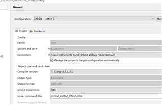

    原始 SDK 示例工程应该没有这样的问题。 您能否帮助检查您的环境是否满足 SDK 要求、如 文件:///C/C:/ti/simplelink_wbms_sdk_2_00_03_09_eng/release_notes_simplelink_wbms_sdk_2_00_03_09_eng.html.中所示

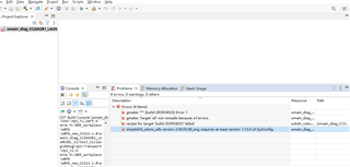

    我重新下载了 CCS 版本12.1.0、但程序未成功编译、错误如下所示:
    值得一提的是、我们没有使用 TI 官方的董事会、我不知道这是不是问题的原因。
    我已经解决了 SysConfig 版本的问题、但调试后仍会进入循环、所以我怀疑是硬件问题。 您能告诉我您在测试中使用的 ti_board 的器件型号吗?
