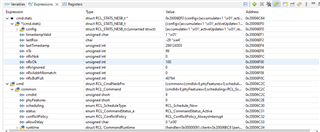

    我们已经与 NESB 的 TX 端解决了该问题。 提供了两个使用 NESB 的示例项目、一个是 RX NESB、另一个是 TX NESB。 他们应该提供一些更好的见解,使用 NESB"cmd.config.autoRetransmitMode = 3"。 当您插入两块板时、您应该看到这两块板都闪烁、表示它们接收到数据包、总共闪烁50次(表示100个数据包、因为它是一个切换选项)。 在调试会话中还使用"统计信息"、查看程序是如何运行的(下图中提供、nRxOk 表示从 Tx 接收到的数据包数量)。
