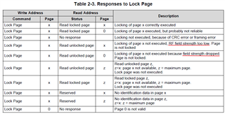

尊敬的先生:
在数据表表表2-3中、一个响应是"场强下降"。
这是什么意思? 它与另一个响应"射频场强度太低"有何不同?
谢谢你。
    Eric、您好!
     我认为在这两种情况下、都不会执行"锁定"或"编程"命令、因为射频场不足以使读/写器和应答器执行命令。 可能是读/写器离应答器太远或在射频传输的中间移动。 任何一种情况都可能导致操作未完成。
    尊敬的 Charles:
    很好理解、感谢您的答复。
