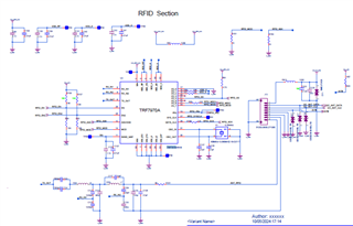

我们目前正在 我们的通信板中使用 TRF7970ARHB IC ,我们遇到了与 RFID 认证相关的问题。
在进行分析之后、我们发现按照 NFC 轮询命令、TX 和 RX 信号不会在非工作电路板中生成、而电压、时钟信号和晶体波形等所有其他参数在工作电路板和非工作电路板中都显示正常。 请查看下面的报告。
我们在工作和不工作的板之间互换了 IC。 工作板上的 IC 在不工作板上正常工作、但不工作板上的 IC 在工作板上不工作、表明 IC 有故障。
到目前为止,我们已经组装了超过1000个器件在生产,我们面临这个问题在近50器件,我们还准备了一份报告,详细说明观察到的问题,包括 X 射线分析和信号比较 和 X 射线是良好的比较与工作板,所以请提供您的建议,以降低生产过程中的故障率,并在板级测试中检测这些问题的有效方法,而不连接天线板.
请提供您的建议、以查找此问题的 RCA。
     什么连接到 TX 和 RX 引脚? 它们在您的原理图上打开。
    数据表中包含用于连接到天线的阻抗匹配电路示例。 此关于天线最佳实践的应用手册也很有用。  TRF79xxA 的天线设计指南(修订版 C)

    TX_OUT 和 RX_IN1及 RX_IN2与原理图中的相应网相连、请在下图中找到这一信息
    请在 pdf 文件中查看随附的 RFID 电路图
    RFID 电路图

     您能解释一下您想用 RFID 身份验证做什么吗? 您是否在读/写器和标签之间进行任何测试? 您的电路上是否有天线? 或者您是否只在 TRF7970A 和主机 MCU 之间进行测试? 我必须说、我不是这款器件的专家。
    您好、Charles、
    如果我们在不连接 RFID 天线的情况下进行验证、RFID Ic 是否会出现任何问题? 我们在不连接 RFID 天线的情况下进行第一个 PCB 验证、 在整个组装(还具有天线组装)之后、我们将使用实际的 RFID 标签进行验证、在此阶段、我们会遇到 RFID 故障。
    你(们)好
    如果我们在不连接天线的情况下进行验证、RFID Ic 是否存在任何问题? [报价]
    最终、您需要在整个系统中使用天线来验证读取器和标签之间的正常工作。  在您的原理图上、我甚至看不到主机控制器。 这就是为什么我问您是否要在 TRF7970A 和主机处理器之间进行任何测试(例如身份验证)的原因。
    为什么不运行包括天线在内的测试、以查看是否可以读取/写入某些标签、并观察 TX 和 RX 是否处于活动状态? 7%的故障率是一个极高的率,我怀疑它是一个 IC 目前的问题。 我已经查看了你们发给当地 FAE 的原理图。 我与产品说明书上的参考原理图进行了比较、并没有发现真正的重大差异。

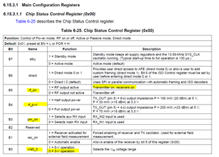

    在 TRF7970A 芯片状态控制寄存器中、你如何编辑不同的控制位以及是否编辑这些位?
    您甚至可以通过 SPI 接口来读取和写入不同的 TRF7970A 寄存器吗? 您能展示一个 TRF7970A 和主机控制器之间 SPI 事务的示波器电容吗?
    您是否启动了传输操作?
    您的主机控制器是什么?
