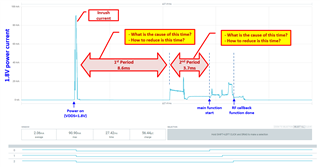

     > 您能否提供您在此处遵循的方法的更多详细信息(包括屏幕截图)?
    我使用的是1.8V 电源。 我还会观察该电源提供的电流。
    下面这是屏幕截图。
     屏幕截图中的波形是 LaunchPad 开启时到无线传输完成时的电源电流波形。
    此外、我在示例程序中添加了 GPIO 操作、这样我就可以识别主函数何时启动以及无线回调函数何时完成。
    第1个时间段 是浪涌电流与下一个大电流开始流动的时间之间的时间。 第一个周期为8.6ms。
    第2个周期是第1个周期结束到 main 函数开始之间的时间。 第二个周期为3.7ms。
    这些时间的原因是什么? 如何减少这些时间?
    (我希望以低功耗尽快启动。)
     >  最后但同样重要的是,您在改变电源电压电平时是否注意到时序差异?
    是的、只是有点小。
    当电源电压为1.8V 时、第一个周期的时间为8.6ms、但当变为3.3V 时、时间变为7.8ms。
    第二个时期没有变化。

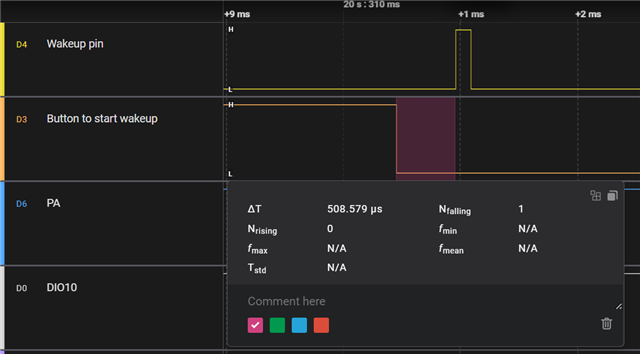

    您好、Yoshi、
    我进入实验室、对我们的 CC2340R5 Launchpad 进行一些测试、详细信息如下:
    首先,我想说,从阅读你的上述问题,似乎我们可能关心的 "关断到活动 "计时、而不仅仅是启动时间。 关断到活动状态的时间是器件从关断状态引导进入用户应用所需的时间;在任一情况下、您上面测量的9ms 时序都比预期时间长。
    -数据表将停机的基本情况时间设置为激活350-450 usec。
    -在我之前使用直流/直流转换器(电源板3.3V )进行的测试中,我测量到从关断到活动计时为~500 usec。
    -在我今天在实验室进行的测试中、我为电路板提供1.8V 的电压、测量值为508 μ s - 600 μ s、从关断时间到活动时间。
    (*在使用基于 FreeRTOS 的示例时、将优化级别设置为2、3和 FAST 会得到更好的关闭到活动时序、基于 NORTOS 的项目不存在此问题)。
    我的代码使用 a 按钮 以使唤醒序列和 A 生效 WAKEUP 引脚 进入用户应用程序后、便会告诉我们器件已"唤醒"。 我将包含我的代码的压缩项目、您可以使用该项目进行测试。
    e2e.ti.com/.../Shutdown_5F00_to_5F00_active_5F00_SDK_5F00_example.zip
    Alex F

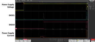

    您好、Alex、
     > 首先,我想说,从阅读你的上述问题/问题,似乎我们可能会关注  "关断到活动 "计时、而不仅仅是启动时间。
    我不仅仅关心中的问题 "从关断切换到活动模式" 也存在于中 "引导" .
    因此、我想检查上一个快照中显示的第1个周期和第2个周期的行为是否正确。
    同时我想看看第一周期、第二周期的时间和电流消耗是否可以进一步降低。

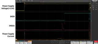

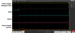

    我已使用示波器重新捕获快照、如下所示。
    使用的示例没有变化。 (示例/RTOS/LP_EM_CC2340R5/prop_RF/rfPacketTx)
    您可以看到、从打开电源到主程序启动总共需要13ms。 这是一段合理的时间吗?
     >  在任何一种情况下,以上测量的9ms 时间都比预期时间长得多。
    请告诉我们预期的启动时间。
     > 我的代码使用  按钮  以使唤醒序列和 A 生效  WAKEUP 引脚  进入用户应用程序后、便会告诉我们器件已"唤醒"。 我将包含我的代码的压缩项目、您可以使用该项目进行测试。
    我下载并尝试了它,但它不能与你的快照完全一样工作。
    快照中"Wakeup PIN"和"Button to start WAKEUP"的 DIO 编号是多少?
    您好、Yoshi、
    "引导"时序是500us 关闭计时和活动计时之间的时间、我今天会试着看一下我是否能在这里获得一些数字。
    DIO 编号为 DIO10 (用于开始唤醒的按钮)和 DIO21 (在用户应用程序代码的前几行中指示高电平)。
    Alex F

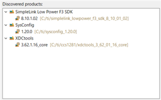

    工具版本的差异是否会导致该问题?
    我的 SDK 版本是我之前编写的8.10.01.02。
    当然、我的 CCS 版本是   12.81.00005。

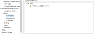

    如果可能、我使用的 TI Clang 编译器版本不正确(使用4.0.0、每个 SDK 的发行说明应为3.2.LTS)。
    尊敬的 Cl é ment:
    谢谢、我选中了它、但我使用版本3.2.2。
    其他产品如下。
    项目属性中的编译器版本设置也是3.2.LTS。

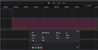

    您好、Yoshi、
    在我之前共享的示例中、它是在7.20 SDK 中创建的、因此我继续操作并将其移植到8.10 F3 SDK:
    通过快速优化级别、我读取了关断->活动时序~840us (*我可能需要进一步了解500us 变为800us 的原因)
    接下来让我们看看 EnergyTrace、请注意我已按3次从关断状态唤醒。
    已放大
    放大图更大
    现在测量上升沿时、我们得到3.254秒、下降沿为3.255秒(~1ms)、因此这符合我们的关断至活动时间。
    接下来、我们尝试找到启动时间、让我们进一步放大开始时间:
    我认为这是"引导时序"、因为减去这两个数字后得到的值为~381usec、更接近数据表中的~280usec。
    我的新示例比最后一个示例的代码少一点、并对 syscfg 进行了一些更改、我们将监测的 GPIO 是 DIO9 (button2、start waking)和 DIO21 (*"i have waken up"信号);附件是代码。

    然后、DIO21进行了切换以响应 DIO9中的变化。
    从该波形可以看到关断->活动时间为910us、与结果几乎相同。
    (SetIoPin 功能不工作的原因未知。)
    我还使用示波器同时测量电源电流、因此我想我可以读取您在同一快照中显示的"启动时间"。
    根据此快照、您的意思是"boot time"(启动时间)为200us。
    这也几乎与您的结果相同。
    我认为到目前为止、结果基本不错。
    我还检查了"冷启动"波形、
    这是快照。
    关于该波形、我希望您仔细查看该波形的几点。
    我想 DIO9启动前的1.3ms + 570us 部分与关断->活动类似。
    (__LW_AT__)可能会因 VDDR 的放电状态而异。Δ t
    这是真实的猜测吗?
    我最关心的是上电后8.9ms。
    这是 POR 时间吗?
    数据表中没有 POR 时间规格、因此我要进行确认。
    您能否告知 POR 时间的最小值和最大值?
