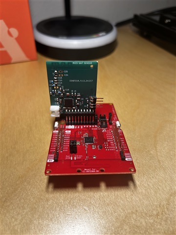

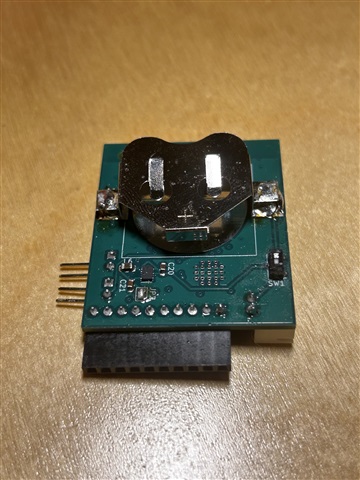

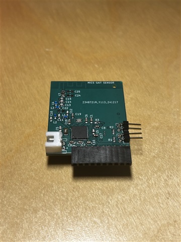

我使用 cc2640r2f 设计了一个 PCB 并焊接了所有组件(90%的时间我都确定已经正确焊接了所有组件)。 当我在 Target Configs 下执行"Test Connection"时、我成功通过了 JTAG 完整性检查! 但是、当我转至刷新电路板(通过 launchpad XDS110)时、我收到2个错误: -2064 (设备状态)和 -1170 (无法访问 DAP)。
我已阅读: https://software-dl.ti.com/ccs/esd/documents/ccsv7_debugging_jtag_connectivity_issues.html
我尝试了更低的 TCLK、低至100kHz。 我已经尝试替换 MCU、24MHz 晶体振荡器(还不是32.7kHz 振荡器)、仔细检查了 MCU 和振荡器的所有焊接连接。 接下来我将尝试更换32.7kHz 振荡器、虽然它是全新的、但我感觉它出现缺陷的可能性很低。
更多信息:
该器件(PCB)由3V 纽扣电池供电、我使用 TPS62740降压转换器向 MCU 输出恒定的2V 电压。 (我还有一个小型开关、此开关也可选择使用3.7V 锂聚合物电池、并且降压转换器也能够成功转换为恒定的2V)。 这应该不是问题、因为 cc2640r2f 可以在低至1.8V 的电压下运行、而且我已经将 Launchpad 的3.3V 电压直接连接到电路板上、但我仍然遇到同样的问题。
请帮助,我在这方面有点时间紧张。 还有什么可能是这个问题? 我将附上 PCB 的图像。 如果有人需要 PCB 设计/原理图 kicad 项目、请告诉我(我不知道如何在此处附上)。

    嗨、Harun:
    那么、您的代码似乎在 Launchpad 上工作、但错误似乎没有出现?
    请在此处提交您的原理图和布局: https://www.ti.com/tool/SIMPLELINK-2-4GHZ-DESIGN-REVIEWS
    因为它阻止了该链路。
    我将详细介绍硬件、同时我会安排软件工程师来回答您的另一个问题。

    审阅原理图后、存在几个问题、但我们先从关键问题开始:
    1.您已将降压转换器配置为输出1.8V、这也是导致该器件复位的掉电阈值。 启动期间的任何大电流尖峰都可以轻松地将该电压降至1.8V 以下。
    • 目前、断开或移除转换器、使用外部3.3V 为 CC2640供电
    • 由于我们将使用3.3V、请在 SysConfig 中切换到 DCDC 模式、并为 L5安装10uH、为 C17安装10uF
    • 另请注意、您的正极 电池端子名为 POWER_IN_BAT、但您的转换器输入为 POWER_IN_3.3、因此电池无法为任何东西供电。 无论如何、断开或移除转换器、并使用另一个3.3V 电源为电路板供电。
    2.请将 C1更改为0.1uF。 这会影响复位计时器。
    3.我在您的布局中没有看到任何布线或铜接地。请更正此情况并重新提交。
    Im 很抱歉、我上传了错误的项目、我被名称弄糊涂了。 这是正确的项目,它可能会清除一些你以前的担忧. 在这个上面有铜接地和布线。 并且降压转换器设置为输出2V。 电池连接到一个物理开关、连接到降压转换器(开关的另一端连接到3.7V 锂聚合物终端、这样我在测试过程中就不会浪费纽扣电池)
     e2e.ti.com/.../gaitsensor_5F00_pcbant.zip
    我将考虑#1和#2并让您知道结果。
    好的、我已将 C1更改为0.1uF、并将 launchpad 3.3V 引脚直接连接到 MCU。 我仍然会获得完全相同的误差。 是的、JTAG 完整性测试在尝试闪存之前和之后通过
    C17已经是10 μ F、但我找不到10 μ H 的电感器、因此我仍在使用10 μ H 的电感器、希望这不是这里的主要问题(2.2 μ H 是我目前拥有的最大电感器)。
    回顾布局布线后、我认为缺少接地过孔和大接地环路可能是根本原因、最终会影响时钟并产生这些误差。
