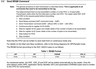

    您想用 8f、90、3d、00、0f、26做什么? 据我所见、您在执行以下操作。
    8f =发送一条命令以复位 FIFO
    90 =发送无 CRC 的发送命令
    3d =在连续模式下写入从0x1D 开始的地址
    00、0f =发送要从 FIFO 发出的0个字节。 请参阅下面针对0x1D 和0x1E 的寄存器说明。 通过向这两个寄存器写入00、0f、您将设置不完整的字节。 我不知道您为什么 使用不完整的字节。
    26 =写入值等于0x26的 FIFO (存储器映射至0x1F)。 该值的作用是什么? 您试图向标签发送什么 ISO 命令? 请参阅以下有关发送 REQB 命令的示例? 是否正在尝试将0x26写入 APF 字段?

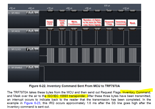

    我已在数据表中将这一点用于发送这些值8f、90、3d、00等、我们需要发送什么直接命令、以及我们需要写入什么寄存器来进行标签检测?  如果可能、您可以共享任何相关文档吗? 我是否可以获取 send REQB 命令文档以供参考? 我使用的是 iso14443a 支持标签。 该 GUI 仅支持 MSP430、而不支持 TM4C1294NCPDT、如果我连接 TM4C、它会要求更新受支持的固件。
    [报价 userid="626461" url="~/support/wireless-connectivity/other-wireless-group/other-wireless/f/other-wireless-technologies-forum/1466080/trf7970a-nfc-rf-id-support-code-for-dlp-7970abp-trf7970a-integrated-with-tm4c1294/5625008 #562508"]我读过寄存器0x09、0x00和 0x01后、只显示了我写入的值。
     [报价]
    我不明白你的意思。 您是否认为您正确读取了您写入的值?
    您正在显示的图22用于 向 ISO 15693转发器发送库存命令。 我认为您使用的是 ISO-1443A?
    我尤其没有 ISO14443A 的相关经验。 这就是我让您将 GUI 与基于 MSP430的 EVM 一起使用的原因。 尝试使用 EVM 和 GUI 向 ISO1443A 标签发送/接收数据、同时探测 SPI 接口信号。 此 GUI 演示基于 NFCLink 独立入门指南。 通过这种方式、当您在 TM4C129上运行代码时、可以有一个参考进行比较。
