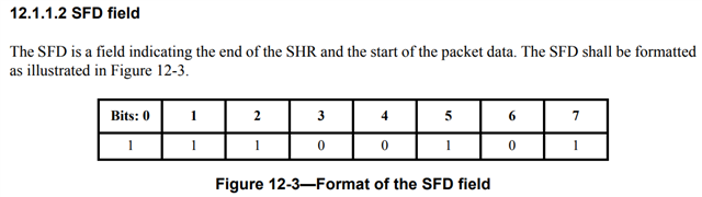

与特定于 PHY 的命令相比、有时通用命令看起来具有我想要的功能。
我可以将通用命令(RCL_CMD_GENERIC_RX_t、RCL_CMD_GENERIC_TX_t)与非通用 PHY 一起使用吗?
如果是、在哪里可以找到有关非通用 PHY (例如 IEEE 802.15.4 O-QPSK)的信息以使用通用命令。  通用命令具有 syncWord 等字段。  我在非通用 PHY 中没有看到相应的字段。
    一些基于标准的 PHY 已经设置了同步字等参数。
    在 IEEE 802.15.4规范中、SFD (帧定界符起始、等效于同步字)已设置为以下值:
    因此在这个示例中、即使 Generic 命令可用于 IEEE PHY、某些参数不太可能可配置。
