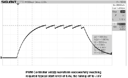

监控示波器上的 VDD (t)-28C55-VDD 引脚-原始设计将斜升(充电)至大约4V。  提高启动电流(降低 Rstart)-(24-8.4V)/Rstart -我改善了 Vdd (t)的情况。  在对 Itart 进行第一组更改后、Vdd (t)将上升到8.4V、大概是启动时、它会将 Cboot//CVDD 消耗至7.6V 电平... UVLO?  器件关断、然后斜升至8.4V、再次下降、并且重复此循环。  数据表建议可能需要1300uA 至2000uA 的启动电流、这似乎与 Webench Istart 的可用电流低于200uA (24V-8.4V)/82.4K 欧姆相矛盾。

    此 IC 启动后启动电流高达100uA、其运行电流通常为1.3mA。
    如果您的设计反复开关 UVLO、则意味着您的辅助偏置无法有效接管。

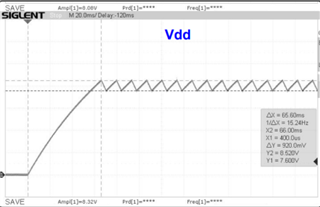

    当 Vdd (t)表现出振荡行为时、COMP 引脚以相同的~74Hz 频率振荡。  与 Itart 问题相比、这似乎更像是不稳定(COMP 网络)问题。

    VDD 关断似乎没有意义、因为 VDD 通过 Rst2连接到24V 电源。 如果输入电压保持为24V、您是否可以检查24V 电源电流限制?
    我很抱歉...要提到: 为了安全的新 PCBA 启动,我有24V 从工作台电源通过一个按钮开关连接。  接通电源~5秒、然后切断电源并检查示波器。  相信28C55能够正确启动、并且系统稳定且可预测、之后将持续供电(减去按钮高侧开关)。  很抱歉混淆。 纽约的-s

    当 VDD 上下浮动时、什么是 VREF 波形?
    CS 波形显示出高尖峰。
    C22电容值是多少?
    C22 = 330nF。  R22 = 20k Ω。  C23 = 560pF。
    在早期的 PDF 中添加了 VREF 波形。
    e2e.ti.com/.../ti-e2e-signals-_5F00_022025_2D00_2.pdf
    当电路板的 VDD 稳定上升时、VREF 将显示为稳定的5V。
    我将设置为在示波器上查看 VDD 和 COMP、以观察哪种不稳定性可能首先发生。  COMP 不稳定性是否会在内部导致 VDD 不稳定性、反之亦然?

    这显示 VREF 在0V 和5V 之间向上和向下变化。 当发生这种情况时、什么是 VDD? 您能否在一张图中以同一时间标度绘制 VDD 和 VREF?
    我需要看到波形之间的关系。
    器件 VDD 降至~7.6V、然后 VREF 变为0V。
    VDD 恢复至其启动电平、而 VREF 恢复至其5V 电平。
    请参见右下角的最后两个示波器视图。

    当 VDD 如下所示时、VREF、CS、COMP 和 OUT 是什么?
    昨天上传的范围视图,除了最后一组图像(右下角),所有的都被捕捉,而 Vdd(t)是不稳定的,显示锯齿模式... 8.4V ,到7.6V,到8.4V 等  在随附的中添加了注释、以阐明这一点。
    e2e.ti.com/.../ti-e2e-signals-_5F00_022125_2D00_1.pdf

    UCC28C55只要其 VDD 处于正常范围内、并且使用正确的 COMP 和 FB、OUT 就会产生脉冲。
    我无法理解您有关其关系的测试波形。 请展示当 Vdd 在下面显示时 CS、COMP、VREF 和 OUT 的波形-它们的关系和演示有助于发现问题所在。 您的测试结果不会清晰显示、添加波形也没有帮助。
    您需要用相同的时间比例将它们绘制在一张图片中以帮助几何关系。
