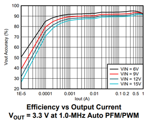

您好:
1.客户使用的 Torex XC9264B75CRM-G 已停产,需要查找替换材料
2.应优先寻找与 PIN 匹配的 PIN、如果不匹配、则应优先寻找符合轻载和高效率要求的 PIN。 在大约1mA 的负载下、效率越高越好。 该模型的额定值为85%
3.客户应用场景:输入电压7V,输出电压2V,最大输出电流100mA,传统1mA
4.客户希望这款器件在1mA 的效率能达到85%或者至少80%、跟9624差不多
我之前向客户推荐了 TPS62120。 您能否帮助我检查是否有任何更换建议? 另外、我通过交叉参考搜索向客户推荐了 TPS56339DDCR、但他们觉得其效率在1mA 负载下较低、不超过80%。 所以我也想看看是否有任何其他选择,谢谢!!!
    您好、Jimmy、
    TPS629203可以满足客户要求。
    Colin
