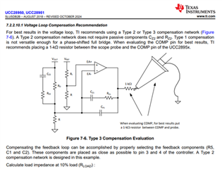

      1. 您可能需要研究变压器输入电压、SS、CS 和电压放大器输出、以确定设计为什么突发。
      2. 要评估电压放大器输出、您需要将一个1 k Ω 的电阻器与示波器探头串联。 请参考以下说明。

    1. Excel 工具实际上为您提供了可参考的环路增益图。
    2. 请使用应用手册和 Excel 工具为您的环路进行峰值电流模式控制补偿。
