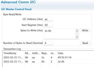

    来自产品线:
    我建议使用简化方法:
    1. 解封
    2. Enter_CFG_UPDATE
    3. 在 OperationStatus()中轮询 CFGUPDATE 直到其被设置
    4. 将以下内容写入命令0x3E++:
      1. 参数地址 LSB
      2. 参数地址 MSB
      3. 参数 Data++
    5. 计算 check-sum = 0xFF–(#4中所有字节的总和)& 0xFF
    6. 将校验和和和总长度(=从#4加2的字节数)写入0x60++
    7. EXIT_CFG_UPDATE
    例如、将 Design Capacity 更改为500mA:
    #4:将0x49 0x93 0x01 0xF4写入命令0x3E++
    #5:检查 sum = 0xFF–(0x49 + 0x93 + 0x01 + 0xF4)& 0xFF = 0xFF–0xD1 = 0x2E
    #6:总长度为4个字节加上2 à 将0x2E 0x06写入命令0x60++
    我使用 bqStudio 的高级通信(步骤1、步骤2、步骤3和步骤7是通过 bqStudio 中的命令完成的)对此进行测试:
    结果为:
