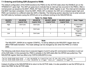

我们需要启用 PMIC 的深度睡眠模式、并使 GPIO3保持深度睡眠使能和禁用功能。
我们使用 AM62A7电路板和该 PMIC。 我们可以如何以及在哪里配置它。
我们使用的是 tps6594-core 和 tps6594-i2c 的默认驱动程序。

    您好、Nicholas:
    我阅读了相关内容、并实施了本用户指南中所述的一切内容。
    下面我将添加使其进入 S2R 状态的命令
    所以、
    首先、我检查了 INT_MISC 寄存器、该寄存器具有 BIST_PASS_INT、因为在注意中提到了 它应该被清除。
    root@am62axx-evm:/opt/edgeai-gst-apps# i2cget -f -y 0 0x48 0x66
    0x00
    此处显示它已被清除。
    然后、我检查了 GPIO3是否已经很低、所以我会使用 am62a7 EVM、以检查我是否喜欢它
    root@am62axx-evm:/opt/edgeai-gst-apps# echo 335 > /sys/class/gpio/export
    root@am62axx-evm:/opt/edgeai-gst-apps# cat /sys/class/gpio/gpio335/
    active_low  device/     direction   edge        power/      subsystem/  uevent      value
    root@am62axx-evm:/opt/edgeai-gst-apps# cat /sys/class/gpio/gpio335/value
    0
    是的、我曾尝试将其设置为高电平而不起作用。 告诉我为什么?
    然后、我检查了 NSLEEP1_MASK 和 NSLEEP2_MASK、它位于 CONFIG1_REGISTER 内。
    root@am62axx-evm:/opt/edgeai-gst-apps# i2cget -f -y 0 0x48 0x7d
    0x43
    当您使它成为二进制时、它成为01000011
    然后我给出了触发器 D、但 PMIC 无法进入 S2R 状态。
    root@am62axx-evm:/opt/edgeai-gst-apps# i2cset -f -y 0 0x48 0x86 0x00
    尽管我尝试了待机模式并且运行良好、但我进入了待机模式、但我不知道如何 WKUP 并退出待机模式。 还告诉我在待机模式下如何退出它。
    最后告诉我 S2R 我是不是犯了什么错误? 如果正确、请告诉我如何获取 S2R 状态以及如何从中进行 WKUP。

    您好、Alok、
    您是否确定 PMIC 侧的 GPIO3读数为低电平?
    GPIO3处于低电平且 ENABLE 为高电平将使您直接进入 S2R 模式、这意味着您无法从终端进行写入/读取。 这就是为什么请读回上述寄存器进行确认。 还可以在下面看到、GPIO3和使能引脚之间有一个简单的引脚对引脚关系。 所有这些都将其发送给 Sitara 团队、作为此 EVM 的作者、他们在此过程中将能够更好地提供帮助。
    导致可能复位的原因可能是当 PMIC 处于 S2R 状态时使能信号变为低电平、在这种情况下会关闭电源轨、因此当发送 GPIO3为高电平时、类似于发送使能高电平、这就是它看起来像是冷上电的原因。
    您可以通过检查 BUCK4上的电压输出来确认这一点、这在 S2R 模式下将为高电平。

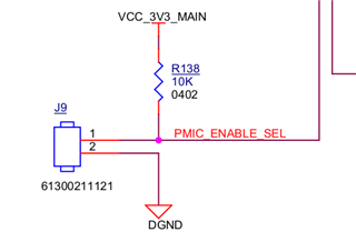

    您能否提供您使用的原理图?
    您可以在寄存器0x43018080上提供回读吗?
    将0x15写入0x43018080后 、您可以检查 PMIC 的状态吗?  在深度睡眠期间、VDD_CORE (PMIC Buck1)和 VDDA (PMIC LDO4)应打开。

    尊敬的 Anshu:
    我们使用的是 AM62A7-EVM 电路板、这是相关分区的原理图、
    这是更改前的回读、
    root@am62axx-EVM:~# devmem2 0x43018080
    /dev/mem 打开。
    存储器映射在地址0xff84944000。
    在地址0x43018080 (0xffffff84944080)处读取:0x00000010
    这是更改后的回读、
    root@am62axx-EVM:~# devmem2 0x43018080 w 0x00000015
    /dev/mem 打开。
    存储器映射在地址0xff92419000。
    在地址0x43018080 (0xffffff92419080)处读取:0x00000010
    在地址0x43018080 (0xffffff92419080)处写入:0x00000015、回读0x00000015
    在将 PMIC 置于深度睡眠状态(即向 NSLEEP2信号提供低值)后 、VDD_CORE (PMIC Buck1)和 VDDA (PMIC LDO4) 均为低电平。
    只有 Buck4和 Buck5为高电平。
    尊敬的 Alok:
    您是否可以在写入0x15后将 J9的引脚1接地?
    Anshu
    尊敬的 Anshu:
    我们这样做了、结果相同。 我们必须将其保持接地、否则 PMIC_LP_EN0信号会下拉 PMIC_ENABLE 信号、从而禁用 PMIC。 一旦我们将其保持接地、信号就会进入配置为 nSLEEP2的 GPIO3信号、并将 PMIC 置于深度睡眠 FSM 状态。 AM62A 的 PMIC 用户指南中
    这里提到了在我们为 nsleep2信号提供低电平时的 IO+DDR 模式、
